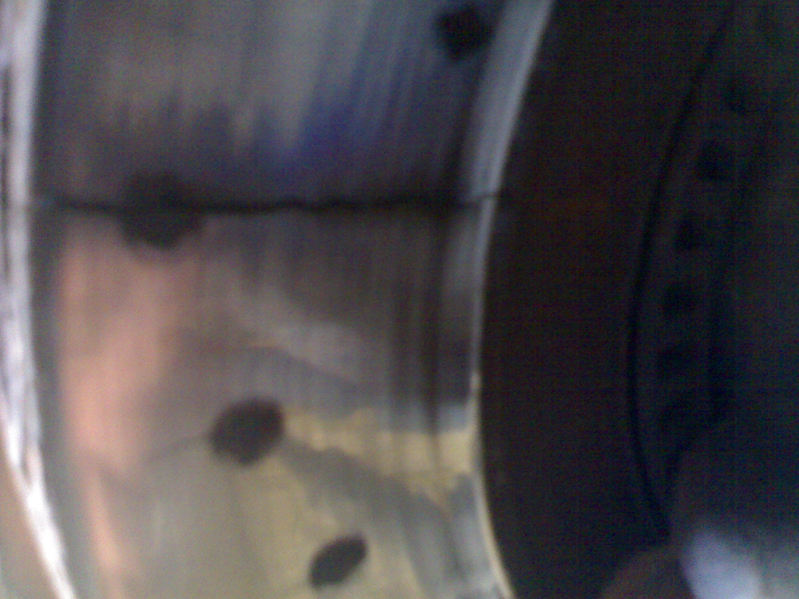

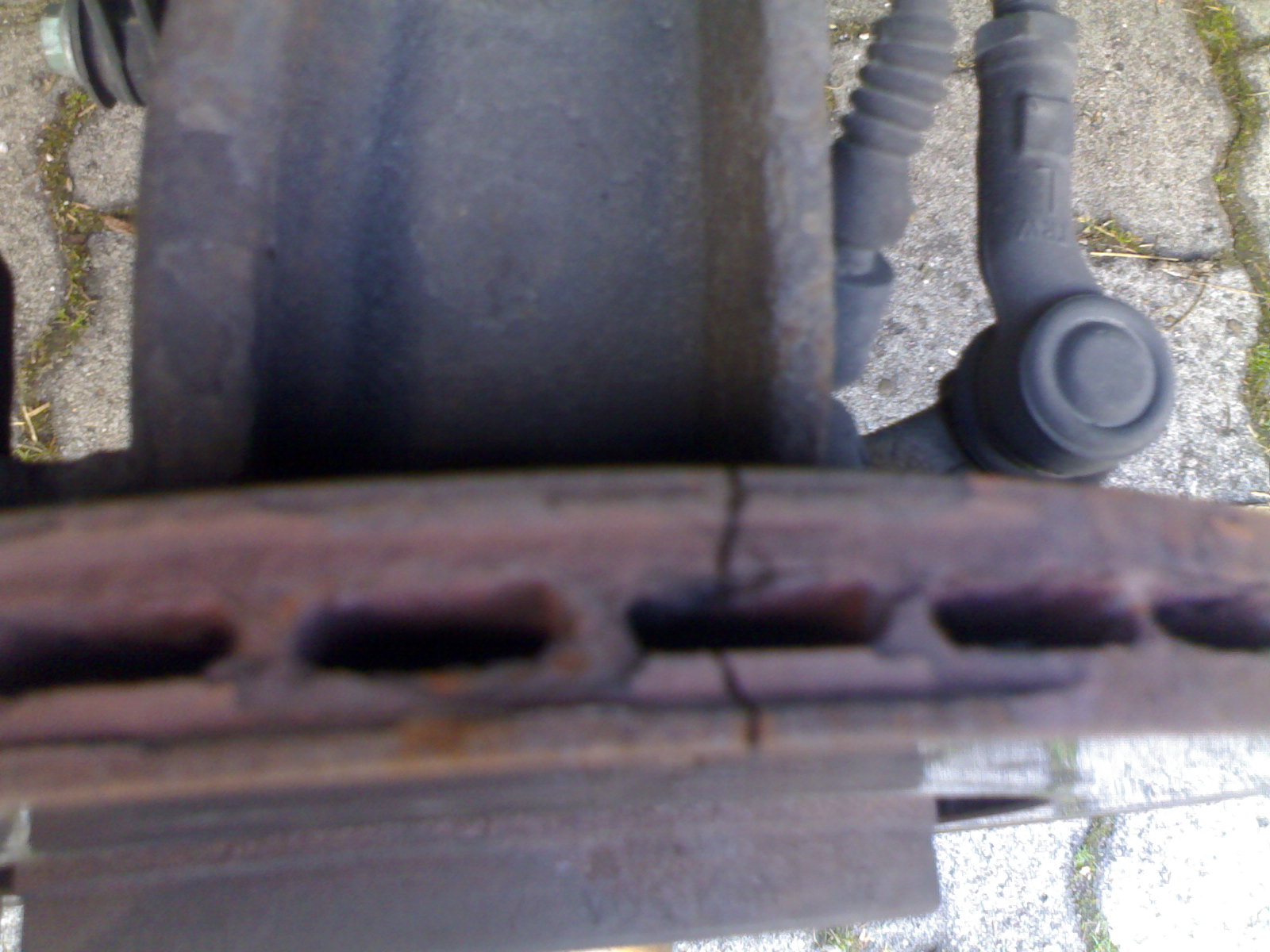

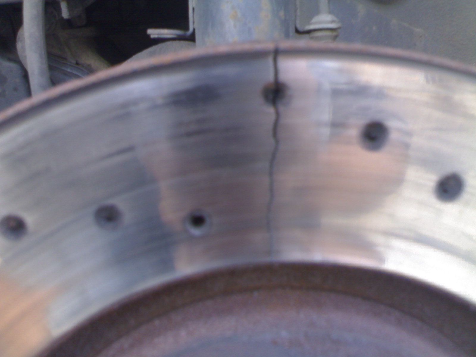

tach zusammen,
als ich geestern meinen ölwsechsel gemacht hab musste ich (gott sei dank) feststellen, dass meine zimmermann scheiben eingerissen bzw. durchgerissen sind… hatte so ca. seit 3 wochen ein leicht pulsierendes bremspedal. hab das allerdings auf eine verzogene scheibe geschoben.
dieses problem ist ja wohl schon öfter auch in anderen foren aufgetaucht in denen es auch stellungnamen der fa. zimmermann gibt.
dort wird dann geschrieben dass die scheiben nicht für zu harte fahrweise etc. ausgelegt sind, was allerdings den werbetexten der firma total wiederspricht…
für was mach ich mir denn sogenannte sportbremsscheiben drauf??? doch nicht weil ich nur einmal die woche zum einkaufen fahre oder? naja habs ja zum glück noch gesehen.
die scheiben habe ich jetzt seit 1,5 jahren drinnen ca. 45tkm mit originalbelägen gefahren.
die scheiben haben jetzt noch eine dicke von 21,6mm
das verschleißmaß ist 19mm und neu haben sie 22mm.
also fehlen erst 0,4mm vom scheibendurchmesser und trotzdem ist sie gerissen!
was meint ihr: eigentlich müsste mir die fa. zimmermann doch nen neuen satz geben oder?
schließlich ließt man das ganze ja öfter dass sie abreißen oder einreißen!
gruuuußßß Apfel

welche beläge bist gefahren? soweit ich weiss sind die zimmermann-scheiben nur für die orginal beläge zugelassen. da es ja keine sport-scheiben sind.
aus diesem grund hab ich mich auch für die tarox g88 entschieden.
ich bin die original beläge gefahren!
allerdings habe ich gestern einen werbetext von zimmermann gefunden in den sinngemäß stand dass die bremswirkung mit originalbelägen besser wird und durch sportbremsbeläge noch verstärkt wird…

In div. Foren kann man nachlesen und es ist bekannt dass diese Scheiben schnell reissen sollen.
Das passiert aber in der Regel nur, wenn man diese Scheiben mit Sportbelägen wie z.B. Ferodo oder ähnliche verbaut. Da diese Beläge die Wärme nicht so gut aufnehmen und wenn die Scheibe zu heiss wird, an den Bohrungen (wo diese natürlich schneller abkühlt) zu reissen neigt.
