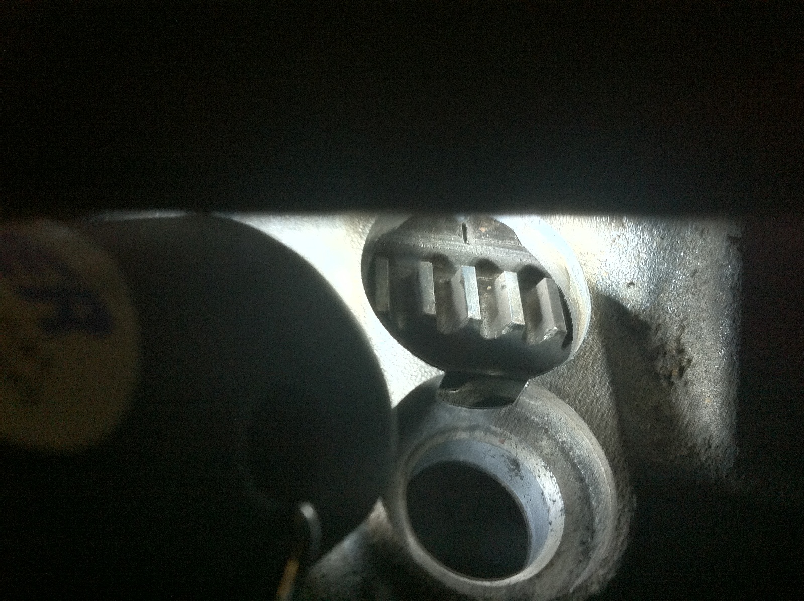

Getauscht ist er noch nicht ganz, da ich mir nicht sicher bin welche OT Stellung an der Kurbelwelle die Richtige ist.
Habe plötzlich eine Zweite entdeckt. Beide Markierungen liegen relativ nah aneinander. Einfach mal die Bilder durchschauen.
Nach welchem soll ich mich richten???
Wie find ichs raus?

die Markierung mit der Kerbe ist die richtige. (das zweite Bild)

Jupp 2. ist die richtige!

Ok Super! Danke! Nach längerem Überlegen meine ich auch, dass ich am Anfang vorm Abnehmen diese Kerbe gesehen habe.

Achja so aus Neugier: Für was ist dann die andere Markierung? Bzw. ist es überhaupt eine? Sieht ja verdächtig nach Pfeil aus ^^.
