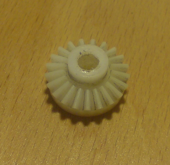

Ich hab mal ein Bild gemacht:

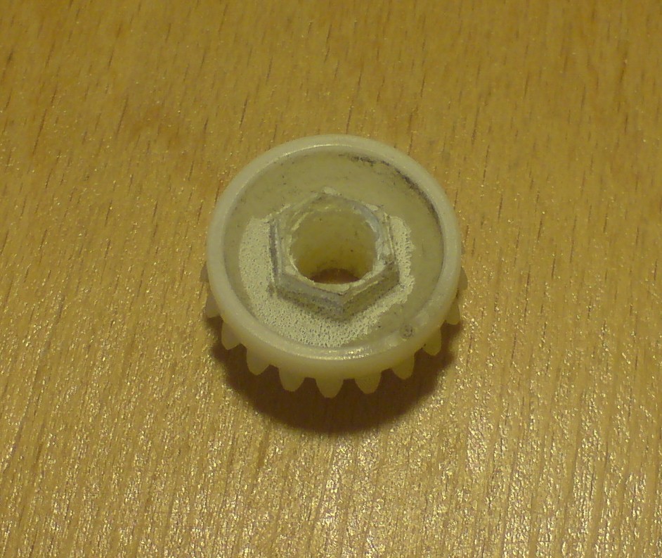

Ich hab auch noch die andere Seite des Zahnrads fotographiert. Gibts die Rädchen auch einzeln und wenn ja, wo?
Vielleicht hat auch jmd eines zuhause herumliegen.
Aussendurchmesser unterhalb des Zahnkranzes 20mm, oberhalb 10mm.
