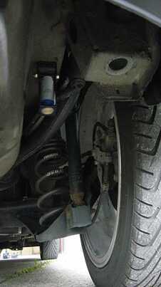

@borrstel: wo genau ist der sensor unterm auto angebracht?
Unten am Fahrzeugheck zwischen Auspuff und Reserveradmulde.
und wo wird das kabel von dem sensor verlegt?
durch den innenraum oder am unterboden entlang?
wieviel hast du gezahlt für die xenon nachrüstung?
Kabel wird am Wagenboden entlang verlegt entlang der Bremsleitung von den hinteren Bremsen, dann durch einen Schacht in den Motorraum und da wird es dann am da anzubringenden Steuergerät im Motorraum angeschlosen.
