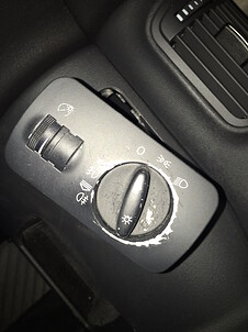

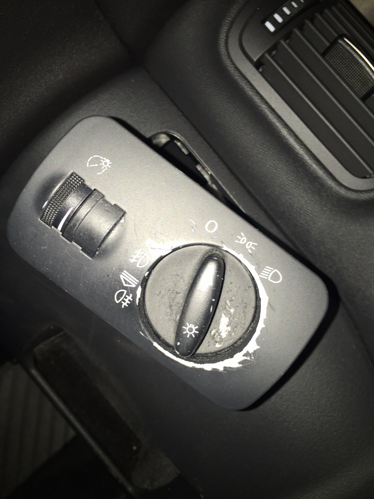

so sieht mein Lichtschalter leider aus ( habe nicht ich verbrochen)
  1. es gäbe eine Restaurationsfolie, dazu müsste ich wissen kann man den Drehschalter selbst abmachen und neu erwerben bzw. gebraucht kaufen und tauschen?
  2. Im Prinzip ist das vordere defekte ja nur eine "blende" demnach müsste es gehen einen
    Schalter für nicht Xenon zu kaufen und meine Technik daran zu bauen. in anderen worten nur die Blende zu tauschen?!

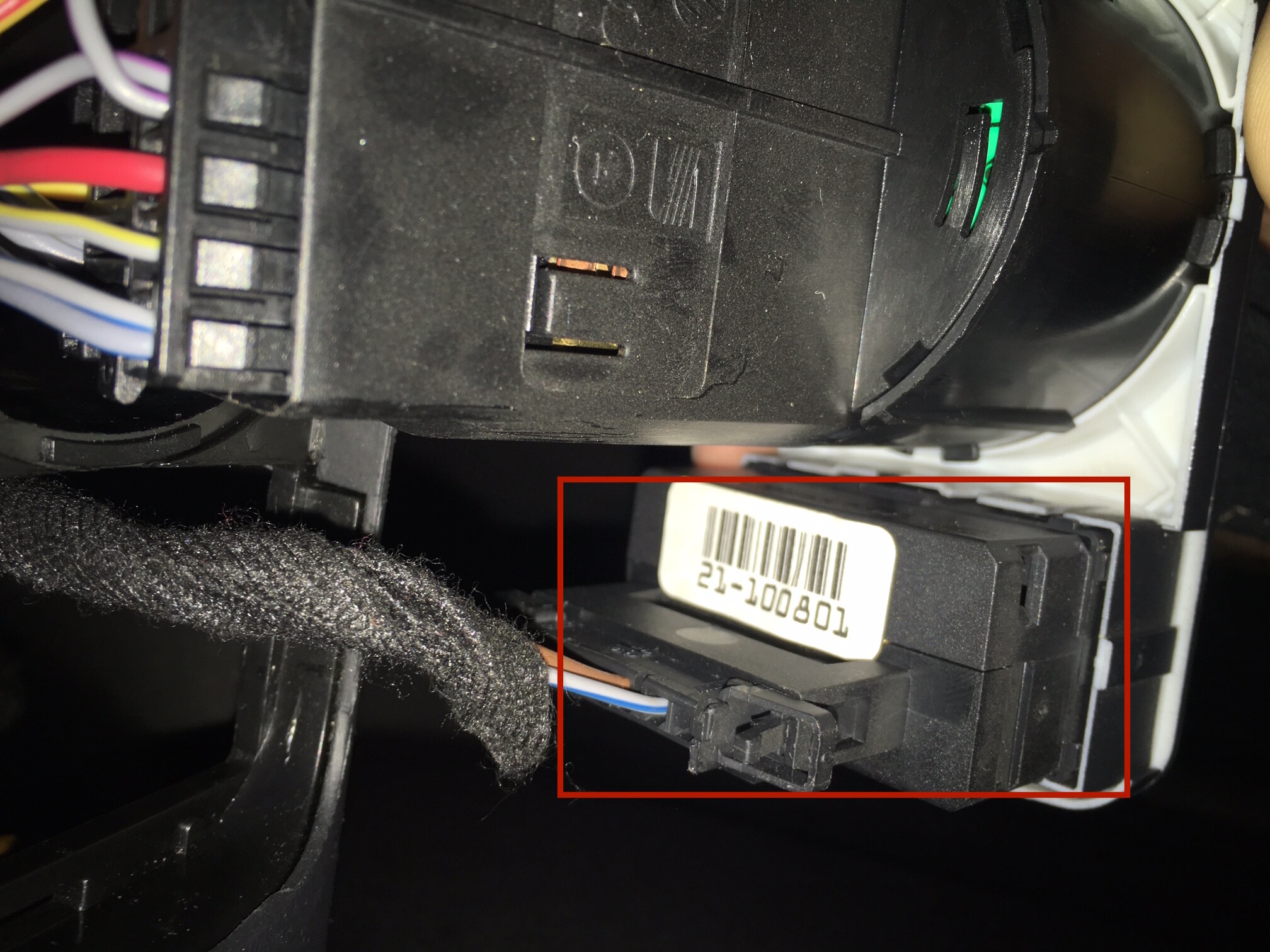

auf dem Ersten Bild sieht man das die Technik der LeuchtWeitenRegulierung ja Quasi mit der Blende nichts zu tun hat :slight_smile:
Danke !
gruß
Ganz einfach den Lichtschalter vom Audi S3 Vorfacelift kaufen den hab ich auch bei der Xenon Nachrüstung in meinem Audi A3 verbaut. Dieser hat keinen Softtouchlack.

ja man kann nur die blende tauschen,ist nur geklipst und das passt soweit.hast dann halt nur das zeichen für die höhenverstellung drauf.
ja das dachte ich mir fast :slight_smile:
wie sieht es aus mit dem drehknopf an sich ist der fest oder tauschbar?
ist machbar…hab noch einen zerlegten lichtschalter liegen hier liegen,neu.allerdings ohne blende.
