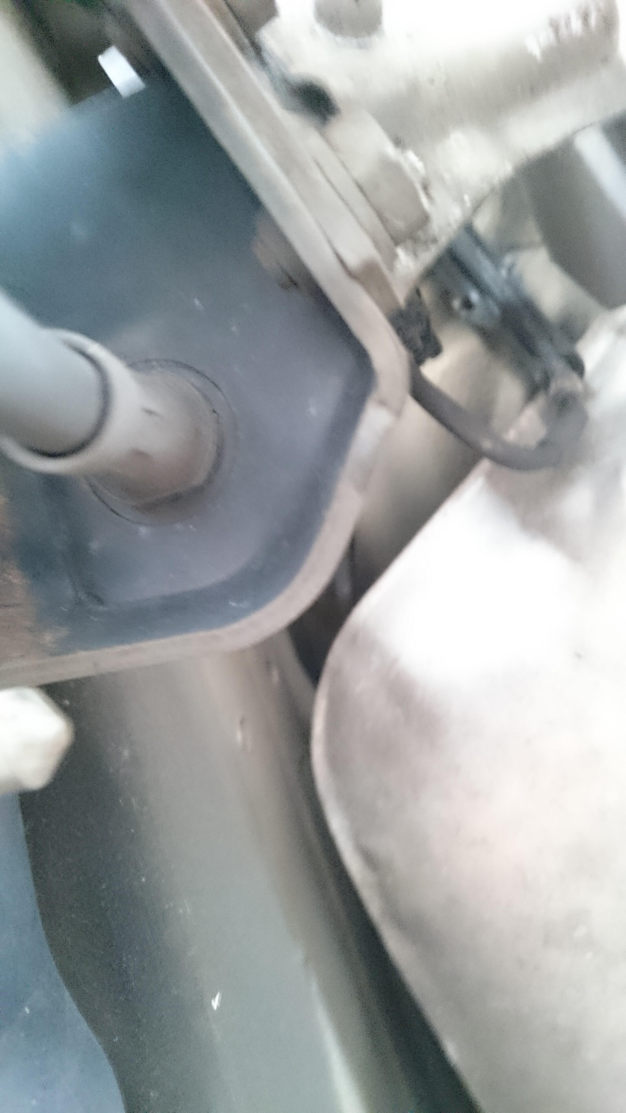

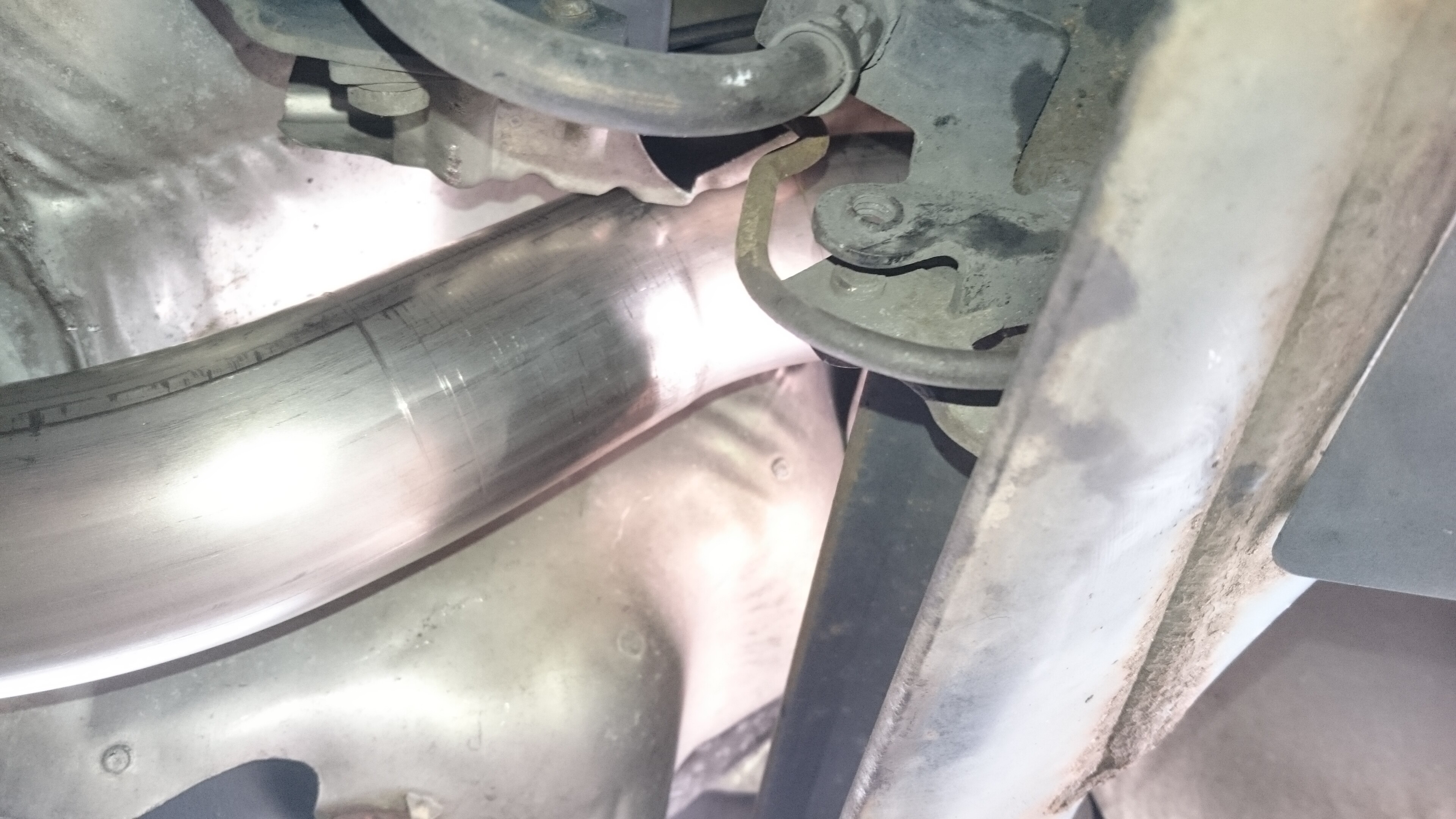

am Wochenende haben ich meine neue Auspuffanlage eingebaut - und hab dieses Gestänge baumeln gesehen an der Hinterachse.
Und nun weiss ich leider nicht wie es befestigt wird bei ETKA - sieht das Gestänge irgendwie anders aus - vielleicht kann mir wer helfen :slight_smile:

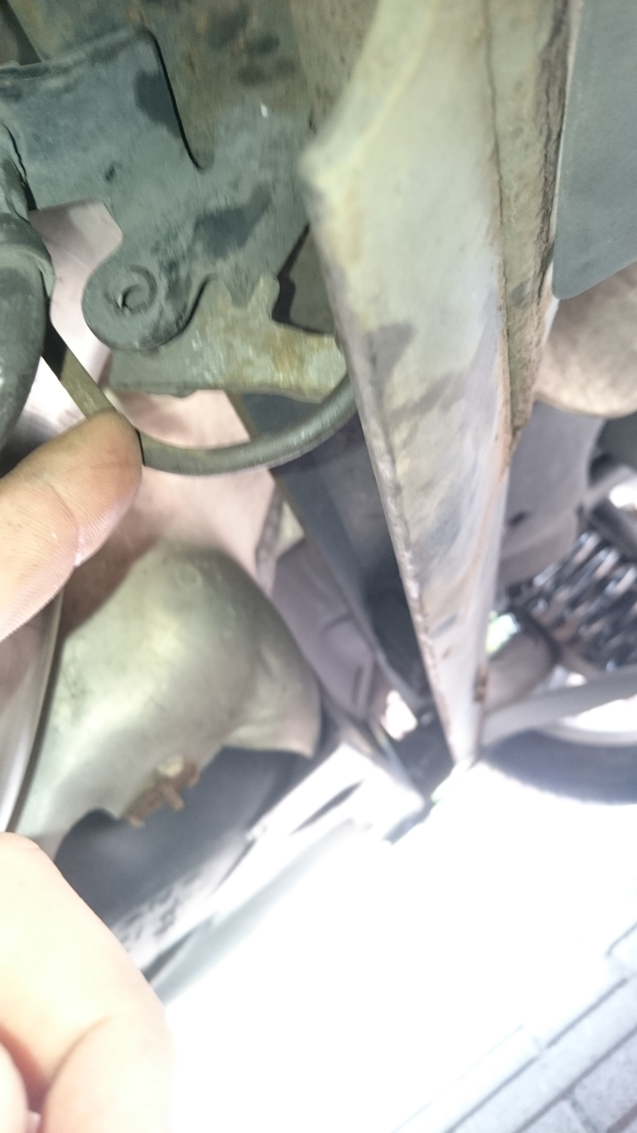

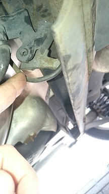

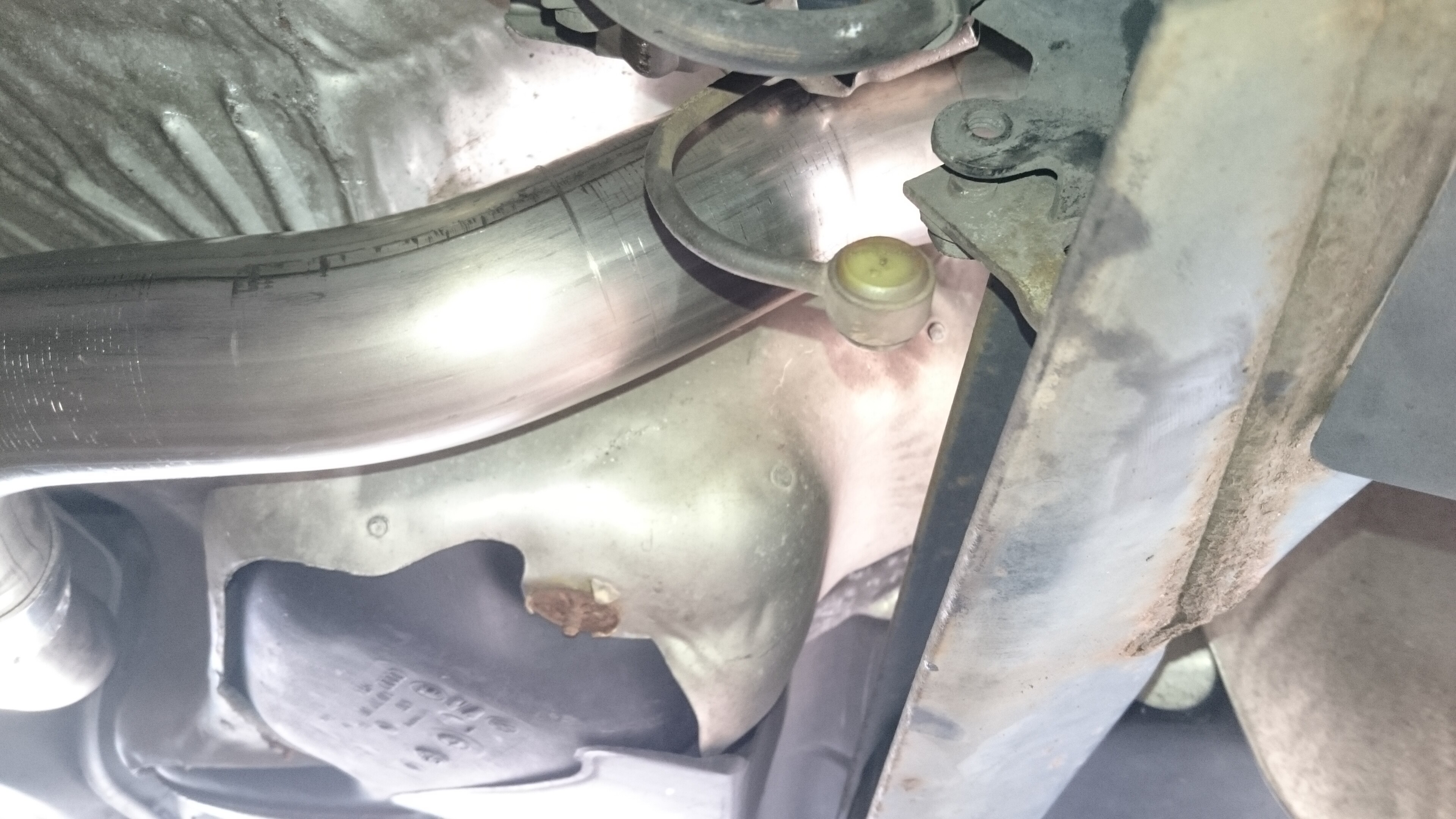

Bei mir fliegt das Gestänge nun rum
Bei ETKA (1J0941299) Link:http://www.partscats.info/audi/?i=cat_vag_models&brand=au&number=1193&set=1198&ein=2001&f=209&hauptgr=1234567890&hg=9&grf=094125201&bf=94125&hgug=941&ug=41&parent_id=856231&detail_id=856259
Sieht das Gestänge anders aus - Gerade und ein Mal in diesem Bogen

Also mein Gestänge für LWR an der Hinterachse ist gerade bzw. nicht so total verbogen. Im Normalfall ist das Gestänge unten mit einer der hinteren Spurstangen verbunden ( Fahrerseite).
Ahh wieder was gelernt, Danke :slight_smile:
Der Wagen ist n Frontkratzer und kein Allrad, richtig? Dann könnte das mit der Stange hinkommen :slight_smile:
Eine Gerade Stange kenn ich jetzt eigentlich nur vom S3 bzw. Allradfahrzeugen. Beim Fronti hängt die Stange ja anscheinend an der durchgehenden Achse.
