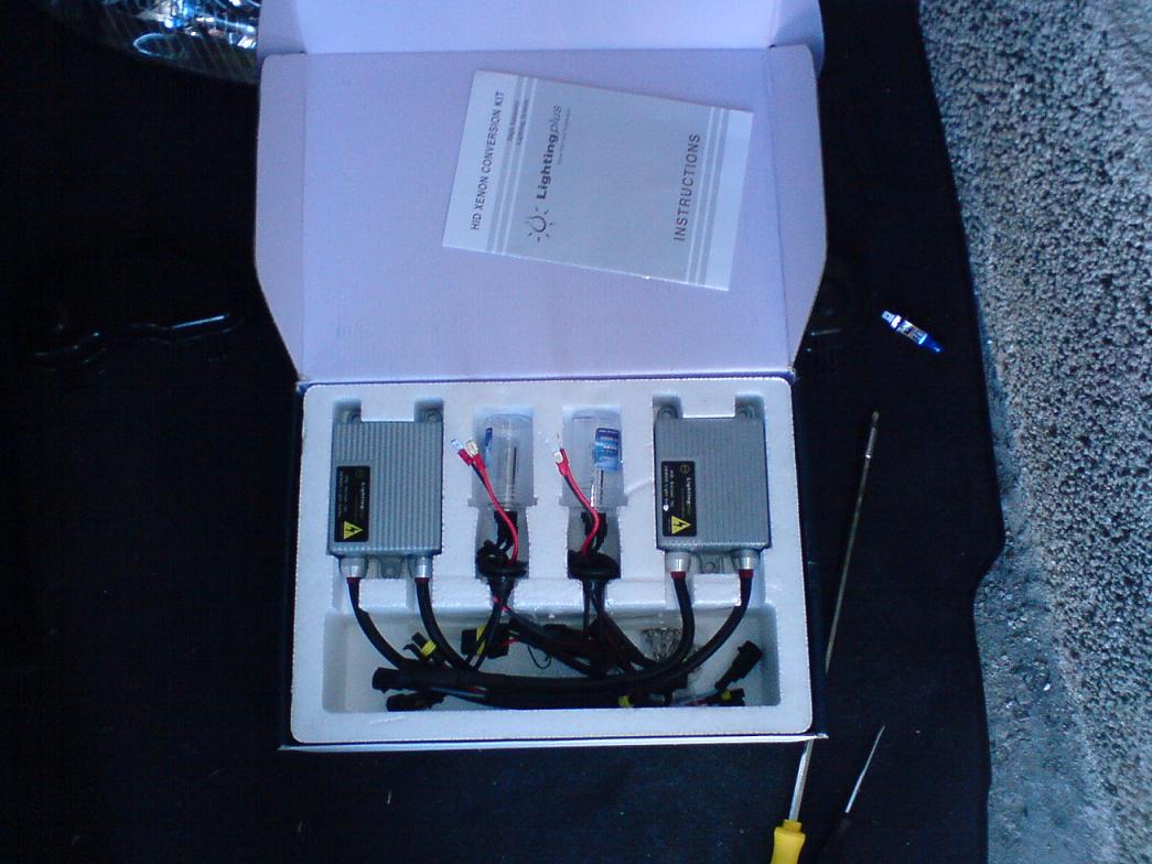

Wo habt ihr die verbaut!?
hab eben mal geschaut…so wirklich Platz oder ne freie Stelle findet man da nicht wirklich direkt zum montieren…
tips? bilder?
wäre nett…
Gruß Tommy

Also beim Original-Xenon sind die Steuergeräte glaube ich unter den Scheinwerfern eingebaut, kommt man nur ran wenn man die Frontstoßstange demontiert. Jedenfals denke ich das es so wesentlich einfacher geht.
Irgendwelche Halterungen oder Winkel sind ja immer dabei bei diesen Set's, oder direkt am Steuergerät.

die Steuergeräte sind Unter dem Scheinwerfer montiert.

ich habe die steuergeräte links und rechts an der karosserie verschraubt…du hast im motorraum neben dem wasserbehälter(musst du dazu beides ausbauen) und der batterie so ein paar hochstehende bleche,da kannst die dinger ranmachen…hab`s nun schon über 1 Jahr so verbaut und noch keine probleme damit gehabt,weder mit der polizei noch mit der funktion(war auch so beim Tüv,der hat auch nichts gesagt)…du wirst aber wenn du dein licht an hast schlechteren radio empfang haben mit den steuergeräten…habe ich jedenfalls bei mir festgestellt
ich wollte meine auch erst unter den Scheinwerfern befestigen. Kommt man aber so ohne weiteres nicht dran. Habe jetzt eins an die Abdeckung der Batterie geschraubt und der andere ist in der nähe des Kraftstofffilters mit Strapsen befestigt.

ich versuchs mal mit unterm Scheinwerfer zu befestigen…
am sonsten schau ich die tage ma weiter wo´s evtl noch passen könnte…
is ein 5000k set…denke mal schöööön weiß…
also danke für die tips…werde bilder mal reinsetzen wenns verbaut ist…
