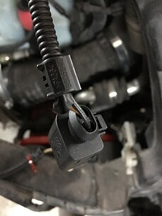

nach meinem Motor Umbau sind mir noch ein paar Kabel nicht klar ich hab dazu mal Bilder gemacht.
Motor Audi S3 8l APY VFL
2 x sollte Licht sein
1 x sollte Nebelscheinwerfer sein
Die anderen 3 sind mir völlig unklar. Sie befinden sich alle wenn man vor dem Auto steht vorne links.
Vielen Dank
Gruß Jan
einer wird Hupe sein.
SRA kommt glaube ich von der FS zur BS rüber
Hupe hat 3 kabel die sind schon dran.
Die SRA kommt doch durch den Wasserdruck hoch hat die überhaupt einen Strom Anschluss??
Gruß Jan
wischwasserpumpe,ausgleichsbehälter kühlwasser,stellmotoren…
blinker fällt mir noch ein.
Vielleicht noch motorhaubenkontakt
Vielen Dank werde morgen gleich mal kucken gehen :wink: ob was passt
TT hat z.B. 2 Hupen daher die Aussage
S3 hat auch 2 Hupen die sind aber schon mit 3 kabeln angeschlossen und es Hupt :slight_smile: Trotzdem Danke
Da ich des gerade auch gemacht habe kann ich dir sagen das 2 für scheinwerfer sind 1x blinker (3pol) 1x licht (4pol) und dann natürlich Nebelscheinwerfer (2pol) das kannst du kontrollieren in dem du guckst welche farbe die rechte seite hat. die linke hat 1x die gleiche farbe und eine andere ähnliche evtl auch andere farbe dieser ist sehr lang und geht runter. und du hast noch 3 stück für scheibenwischanlage 2x pumpe und 1 standsensor…
Aber eigentlich ergibt sich das alles auch aus der zu verfügung stehenden Kabellänge.
Die stecker für Hupe etc kommen von rechts.
Gruß :slight_smile:
