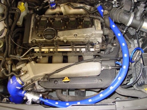

Bei mir siehts momentan so aus:

In meinem Profil findest du die selbergebaute Variante
Hier sieht mans bissl besser.
Die Öffnung oben beim Druckrohr nachm Turbo wird mit einem Stopfen verschlossen. Das SUV kommt eben vor die DK und der lange Schlauch ist für die Luftrückführung in den Ansaugtrakt und kommt da rein wo das SUV original platziert war.
Das ist dann aber wieder ein offenes, oder? Dann hab ich doch wieder das Problem dass die abgeblasene Luftmenge dem Motor in seinen Berechnungen für das Gemisch "fehlt".
das ist das splitter…damit hat man keine probleme:hurra:
War auch nur ein Beispielbild damit mans besser sehen kann wo welche Schläuche sind…
Ich hab das SUV vom RS6 drin.
