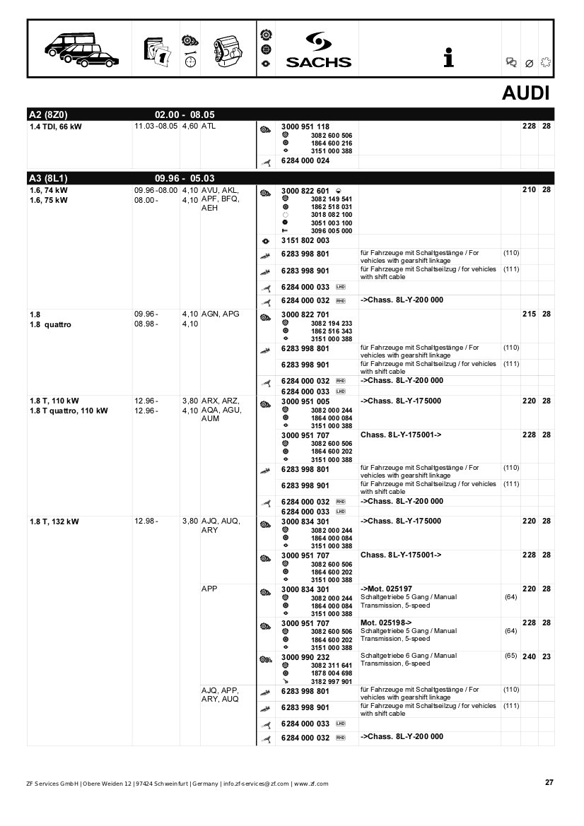

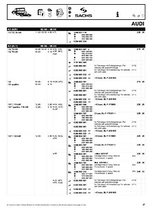

Ich denk mal Ich brauch bald ne neue Kupplung und es gibt Einschränkungen bezüglich Fahrgestellnummer .
Im Katalog von Sachs Seite 145/146 macht man da Unterschiede.
Meine Fahrgestellnummer ist WAUZZZ8LYA017879
Wegen der Fahrgestellnummer müsste Ich das SachsKit
mit Nummer 3000951707 (AJQ,AUQ,ARY) haben. Aber wegen der Motornummer das KIt 3000834301 .Beim APP geht das also nur nach Motornummer.
Anscheinend hat man da wohl einen restbestand an Motoren aus dem TT-Bereich verbaut.
