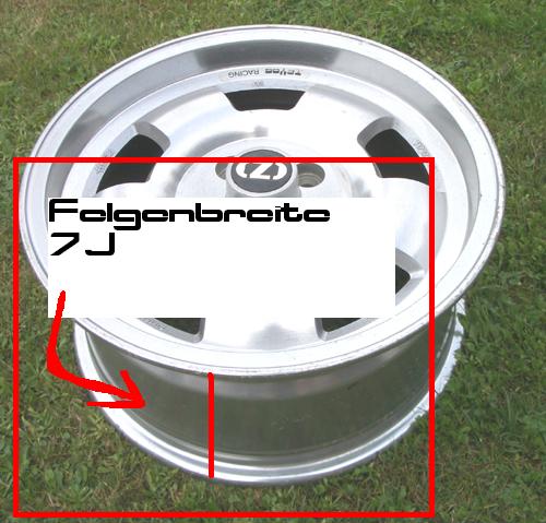

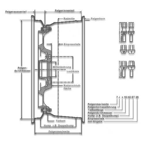

Ja die Felge ist 15 Zoll Groß und Die Breite ist der Teil wo der Reifen Drauf gezogen wird also man könnte auch Tiefe sagen.
Wüsste nicht wie ich es sonst nennen soll.
hier sollte alles geklärt werden.

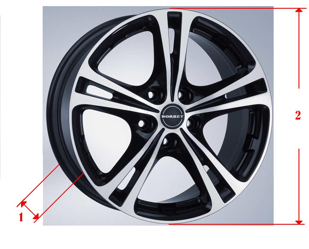

Am einfachsten erklärt man das mit Hilfe eines Bildes…
Also Nr. 1 ist die Breiter der Felge ( z.B. 7, 7.5, 8, 8.5 … usw usw
Nr. 2 ist die Größe der Felge ( also 15", 16", 17", 18", 19" usw usw :slight_smile:
