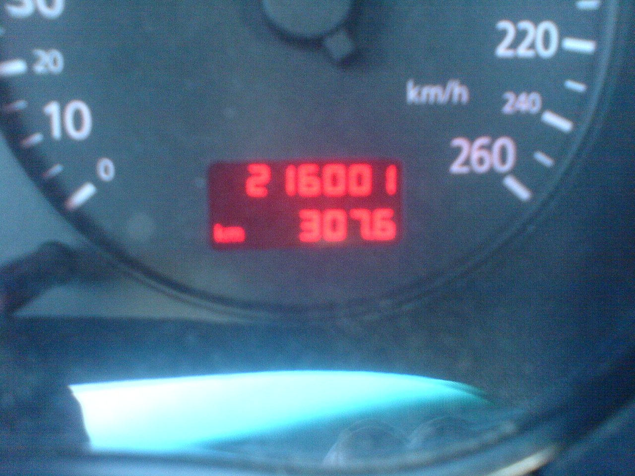

Also 150000km!? Da geht noch was :wink:
Hab jetzt 216000km drauf, und der Motor läuft 1A.
Das wurde bis jetzt gemacht:
120000km VA und HA gelochte Zimmermann Bremsscheiben.
123000km keinerlei Probleme, noch die ersten Stoßdämpfer.
neues Blinker Relais,
neues orig. PopOff,
135000km Krümmer blässt leicht ab.
Koppelstangen getauscht.
150000km neue Batterie, Gummilager Stabi getauscht.
154000km neuer Krümmer, gebrauchter Turbo.
165000km Temperaturfühler/Geber getauscht, weiterhin keine 90°, Thermostat getauscht > 90°,
175000km Wasserpumpe defekt, kompl. mit Zahnriemen getauscht. Wasserrohr getauscht
181500km neue Bilstein B4 (Sportfw.) Dämpfer
198850km Motor ruckelt, eine def. Zündkerze
199450km Turbo und Wasserrohr undicht = neuer Turbo, Wasserrohr und neue Kopfdichtung.
209800km VA Bremsscheiben und Beläge, MSD
212710km Spurstangenkopf li. (quietschen)
Zum Turbo, der erste hatte Hitze Risse, und damals wollte ich Geld sparen, es kam ein gebrauchter mit 75000km rein und neuem Krümmer.
Leider hat der Turbo nur ca 50000km gehalten, dann hat er nach und nach Kühlflüssigkeit verloren, beim Ausbau hat der Freundlich die Stehbolzen abgebrochen, dann musste Kopf runter usw. Aber Ok davon hab ich nur einen Teil bezahlt ;-).
Sonst gabs nichts Schlimmes, läuft und läuft. :dafuer:
