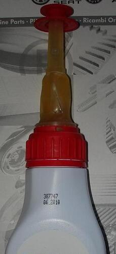

Ich war heut beim Freundlichen das Öl usw. abholen - und siehe da: Das Öl ist nicht mehr in diesen komischen Kartuschen, sondern wird jetzt in Flaschen mit ausziehbarem Füllstutzen geliefert. In der Flasche sind jetzt auch nicht mehr 275ml, sondern gleich 500ml. Und das zum gleichen Preis.
Das Einfüllen stelle ich mir damit leichter vor - nur wie kommt man auf den richtigen Ölstand? Einfach das gesamte Öl (soweit wie möglich) in die Haldex drücken und im Anschluss dann die Schraube zum Füllstand ablesen rausschrauben und das überschüssige Öl dort rauslaufen lassen, bis der Ölstand bei der Unterkante der Öffnung ist? Das könnte ja ne ziemliche Sauerei werden.

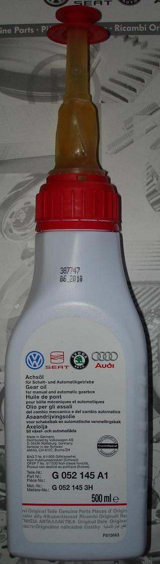

Hey schau doch mal genau auf die Flasche, ist NICHT für die Haldex, steht auch ne andere Teilenummer drauf. Das ist Achsöl für Schalt und Automatikgetriebe!!!
Hoffentlich ists noch net zu spät:old:
Mfg Stefan
Moin,
danke für den Tipp! Ist mir garned aufgefallen, dass die Nummer anders ist (is ja nur eine Stelle unterschiedlich). Hatte mich schon gewundert, dass die Flasche jetzt anders ist, aber die eine Stelle in der Teilenummer is mir ned aufgefallen (zumal das richtige Öl berechnet wurde). Hab gerade mal meinen Freundlichen angerufen - der hat sich im Regal vergriffen und mir versehentlich das falsche Öl gegeben (bestellt und berechnet war nämlich das richtige Öl G 052 175 A1).
Zum Glück hab ich den Kram noch ned eingefüllt - wird direkt umgetauscht.
DANKE!
Mit der Flasche hättest du eh nichts rein gebracht. :none:
