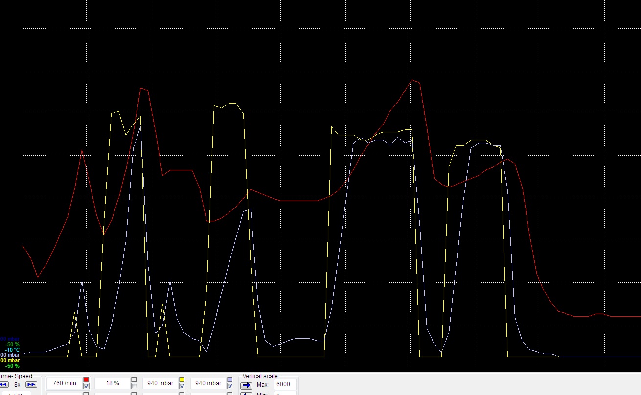

Anbei noch meine Logdatei:
Rot ist Drehzahl
Passt schon so.
Ladedruck ist von mehreren Umgebungsvarianten abhängig. Auf 2000 Meter Meereshöhe macht er einen anderen Druck als auf 0 Meter usw…
Meiner mach den kalten Temperaturen zur Zeit auch 0,2-0,3 weniger Ladedruck. Ist also ganz normal.
