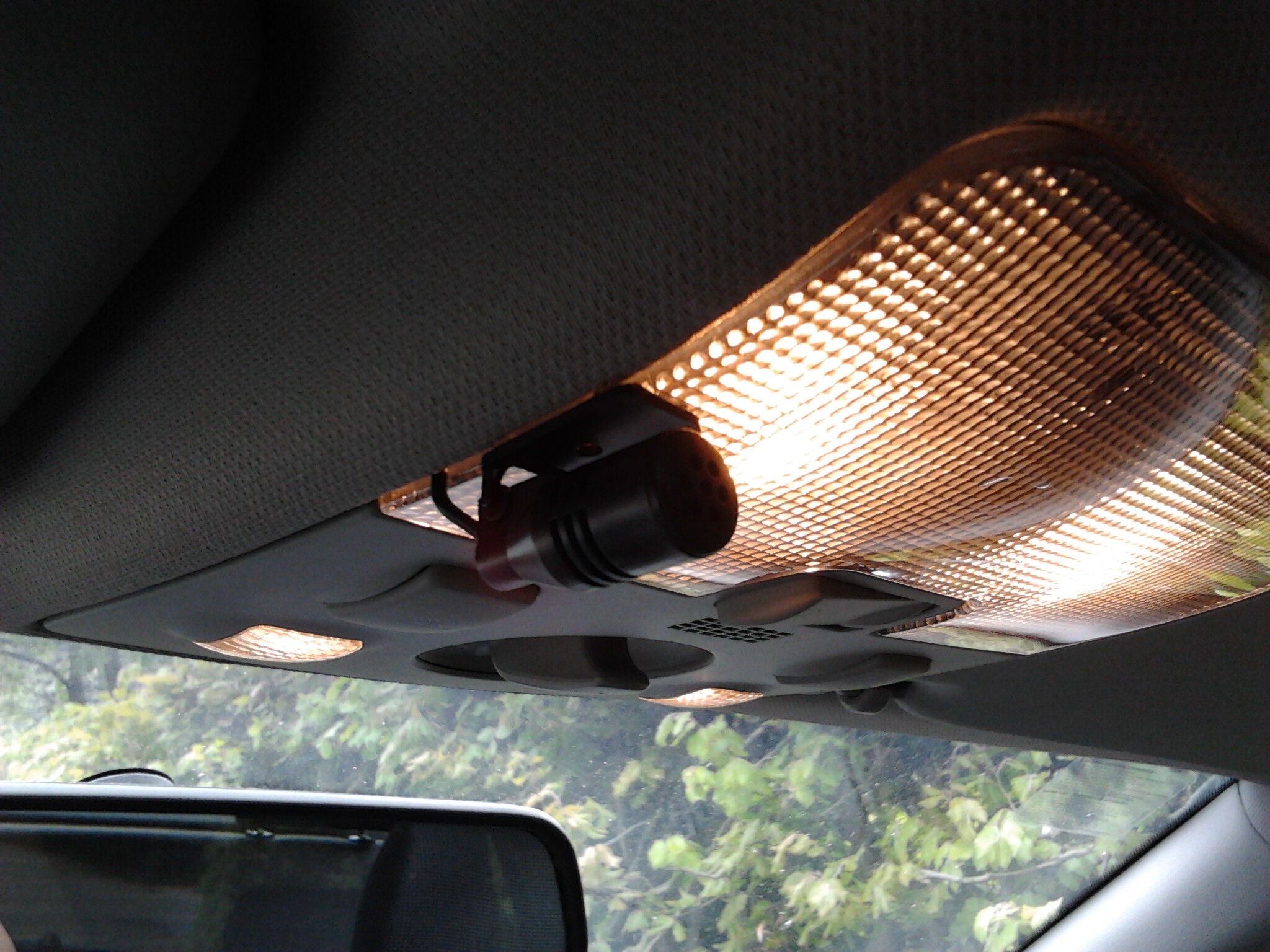

Ich hab in meinem 8L ein Mikrofon endeckt und weiß nicht wozu es gehört. Ich denke entweder zum Radio (Alpine CDE-9880R) oder zu der freisprecheinrichtung im Auto. Ich weiß nicht wie ich z.b. mein Handy damit verbinden soll. Ich schicke 1 Bild mit.

Das Mikrofon ist kein Originales. Womit es verbunden ist, ist nicht zu sagen. Falls im Auto eine originale FSE eingebaut ist, sitzt das dazugehörende Mikrofon in der Innenraumlampe hinter dem Gitter zwischen Schiebedach- und Lichtschalter.
Falls eine FSE (original oder nachgerüstete) im Auto ist, musst du das Handy entweder über Bluetooth verbinden (falls Bluetooth FSE) oder in den dazugerhörenden Halter einstecken.
Das gehört auf jeden Fall zum Alpine. Führe mal eine Kopplung deines Handys mit dem Radio durch und dann viel Spaß beim telefonieren ;).
