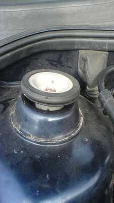

Hi Leute hatte im Forum das
Thema :„Klappern an der VA was kann das sein ?“
" http://www.a3-freunde.de/forum/t76078/8L-Klappern-an-der-VA-was-kann-das-sein/ "
angefragt und hab es jetzt gefunden sie Foto.
Sollte man bei 120T/km noch die Domlager auswechseln oder wie lange hält ein normales Fahrwerk vom Audi A3 8L 10/96.

Die Domlager auf jeden Fall austauschen, Material lag um die 30€-Sachs verstärkte Ausführung. Da eh alles los muß ist das kein Mehraufwand.
