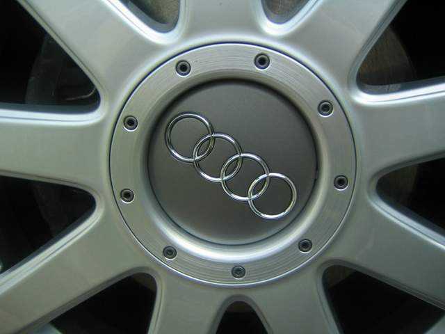

Ok, weiß jemand, ob die originalen Felgenabdeckungen (14,7cm Ø) auch bei den Nachbauten der S-Line Felgen passen, wie z.B.: MAM, SMC, PROsport etc.?
User @xtz660 hat auf seinen S-Line Nachbauten (MAM?) originale Radnabenabdeckungen verbaut. Vielleicht kann er dir weiterhelfen.
Alles klar danke, den hau’ ich direkt mal an paf :lol:
Update: Auf seiner Homepage befindet sich ein sehr guter Workshop zu genau diesem Thema, hervorragend :stuck_out_tongue:
+ Dieser Beitrag wurde von dan1el am 25.12.2006 bearbeitet
danke für die Lorbeeren. :happy:
Anbei mal ein Foto nach dem Umbau.
Viele Grüße
