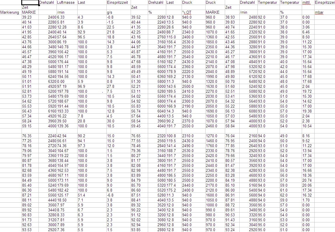

So hier mal ein paar Logs:
Außentemp. war bei 35°C
Gemessen wurde im 3ten und 4ten Gang
Ich finde nur das die Luftmasse etwas wenig ist. Original hatte er schon 185g
Mein APY hatte beim gleichen Tuner 209g.
Der LMM ist 5Monate alt. Kann es sein das die hohe außem Temp. bzw Messung im 3ten Gang das Ergebniss verfälschen?

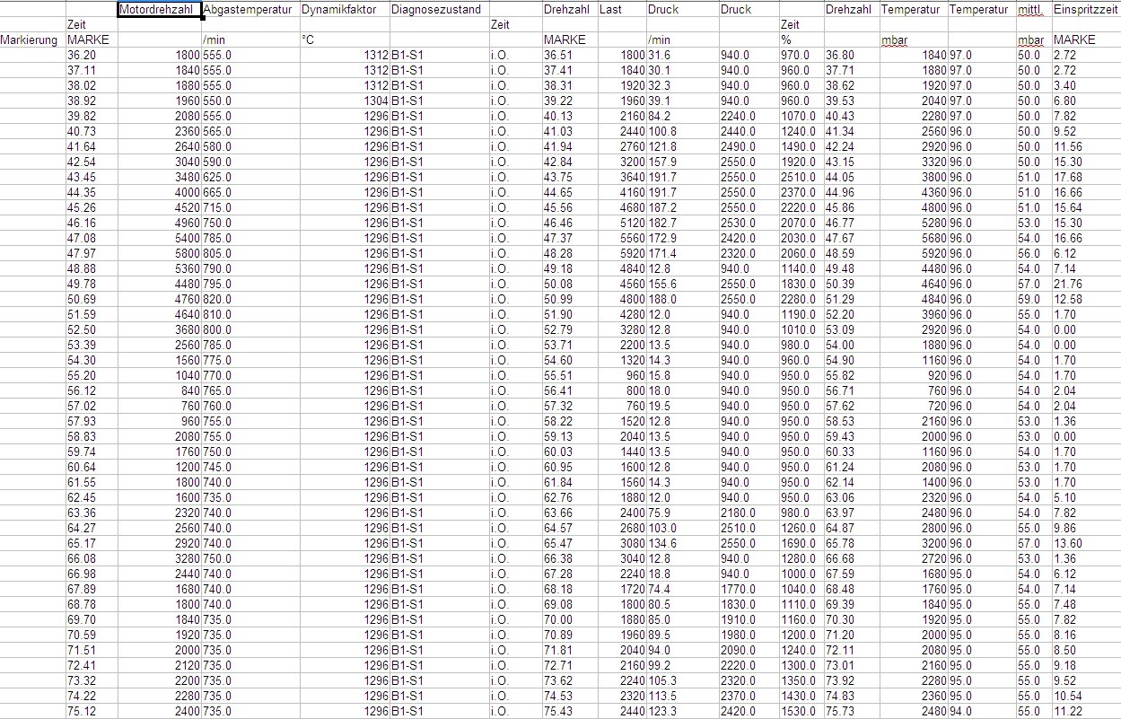

Hier noch ein zweiter LOG mit etwas anderen MWB:
Ein paar Bitten.
1)Könntest du die Log bitte als Rohdatei einstellen, damit man sie vergleichen kann. Sonst muss man alles abtippen
2)ich würde etwas weniger MWB aufzeichnen
3) ich sehe die 188 nicht :frowning:
4) irgendwo hast du einen Spaltenfehler drin. Im zweiten log steht unter "DRUCK" die einheißt "/min" was ja die Drehzahl ist, und die Messwerte sind wohl die realtive Motorlast
wie gesagt, hätte interesse an einer Messung 115+118 im 4 Gang von 1000-6500rpm in digitaler Form

So anbei mal eine Excel Datei vom MWB 118 115 und 003:
http://www.file-upload.net/download-7945710/LOG-01-118-003-112_2.CSV.html
Und hier noch ein zweiter Log:
http://www.file-upload.net/download-7945745/LOG-01-118-115-002_2.CSV.html
Hier erkennt man das ab 47°C Ansaugttemp. die Leistung zurück genommen wird.
Die Messfahrten wurden bei 25°C Außentemp gemacht.
Nur die Abgastemp. kommt mir etwas hoch vor mit bis zu 945°C, obwohl ab Turbo eine 3Zoll AGA mit 200er Kat verbaut ist.
