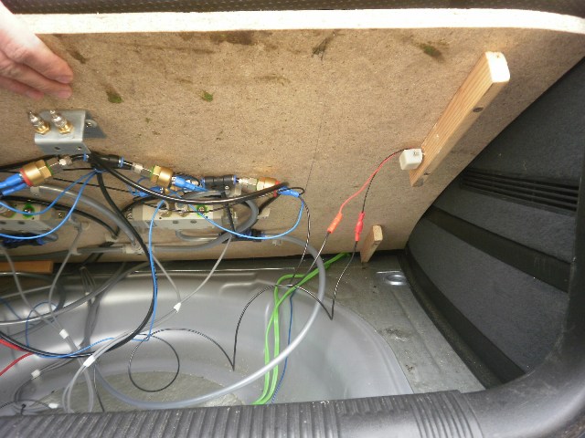

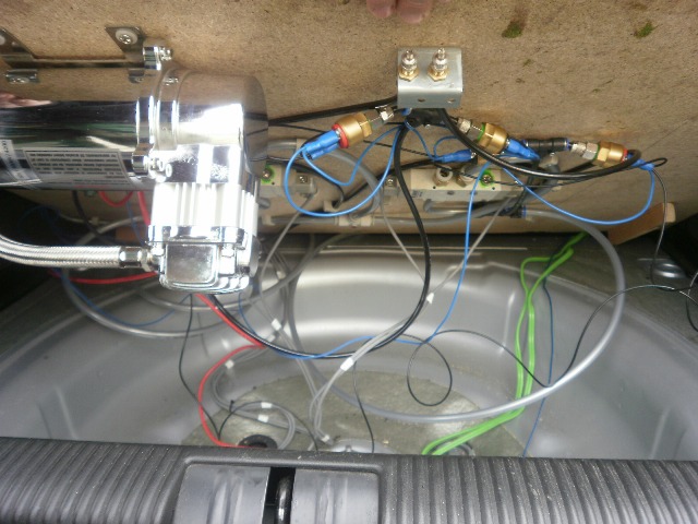

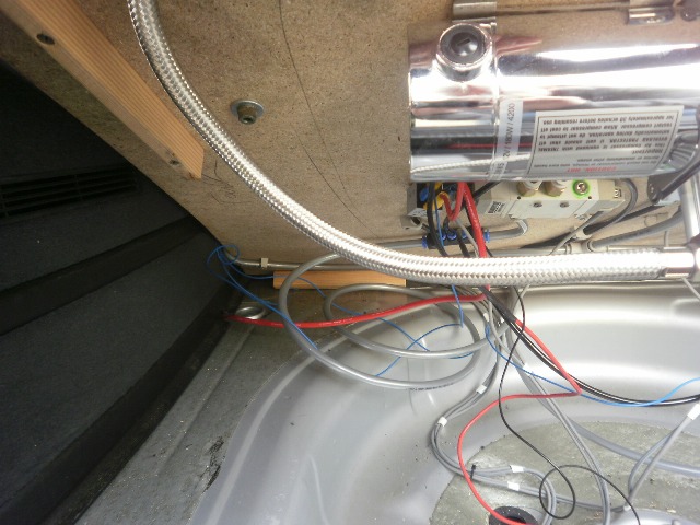

ich hab eine platte drin wo der kompressor und die ganzen ventile vom airride drunter sind. ham den kofferaum ausgemessen,ne platte angefertigt die jetzt quasi nur mit angeschraubten keilen drin liegt.sie rutscht nicht und nix klappert.darüber hab ich dann einfach den orginal kofferraumteppich gelegt,der an den orginal befestigungen ist.fazit man sieht von außen nichts und hat ein ordentliches ergebniss.

so hab jetzt paar bilder.wie du siehst liegt sie einfach nur drin,das aber in einem völlig rutschfesten zustandt,da wirklich alles ausgemessen wurde.
so,hier die bilder.

Ich stimme Danny zu. Mein doppelter Boden war auch passgenau ausgeschnitten und auf Presspassung, also wackelte da nix. Zur Not nimmst du noch Panzertape und verklebst das doppelseitig, dann bist du auf der sicheren seite.
