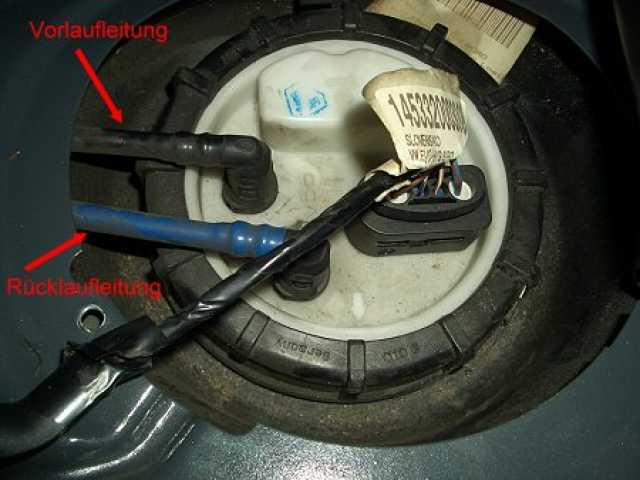

Hallöchen,
wenn Du den Deckel mit den 3 Kreuzschlitzschrauben entfernt hast, siehst Du die im Tank mit einer großen schwarzen Kunststoffmutter befestigte Kraftstoffpumpe mit Vorlaufleitung (schwarz), Rücklaufleitung (blau) und dem Stecker für Stromversorgung und Tankgebersignal.
Zum Ausbau als erstes den Kabelstecker abziehen. Der schwarze Plastikring ist eine große Überwurfmutter, die Du jetzt etwas lösen solltest. Dazu empfiehlt das schlaue Buch das VAG-Spezialwerkzeug „AUDI-3217“. Da Du das wahrscheinlich auch nicht hast, kannst Du die Mutter auch mit einem Hammer und einem Holzstiel lösen. Holz(!) damit beim schlagen keine Funken entstehen.
Die schwarze Plastikmutter hat rundherum diese eckigen Nasen. An eine hältst Du den Holzstiel und treibst die Mutter dann mit leichten Hammerschlägen links herum (also gegen den Uhrzeigersinn) so etwa eine 1/4 Umdrehung. Bevor Du die Mutter weiter abschraubst, solltest Du jetzt die beiden Benzinleitungen lösen, sonst verhaken sich die Nasen der Mutter beim Hochschrauben mit den Leitungen. Kannst Du natürlich auch schon vorher machen, aber da man sie nicht richtig zur Seite gebogen bekommt, stören sie dann etwas beim hämmern. Leg dir einen großen Lappen bereit, da immer etwas Sprit aus den Leitungen läuft, speziell aus der (schwarzen) Vorlaufleitung. Du mußt die Anschlüsse der Spritleitungen entriegeln, indem Du sie seitlich paralell zu den Leitungen am unteren Rand zusammendrückst. Mit den Fingern kommt man da jedoch sehr schlecht ran aber mit einer gekröpfte Spitzzange geht es recht einfach. Dann die Mutter weiter abschrauben und abnehmen. Ist ein bisschen fummelig, da man die Spritleitungen nicht so richtig aus dem Weg bekommt.
Jetzt stellst Du dir am besten ein flaches Gefäß bereit, Durchmesser größer als die Pumpe, damit Du sie komplett reinstellen kannst, da sich im unteren Teil des Pumpengehäuse ne Menge Sprit befindet. Die Pumpe vorsichtig mit ihrer breiten Gummidichtung herausziehen. Die Pumpe ist recht hoch (schätzungsweise 20cm). Nach etwa halben Weg mußt die sie etwas schräg halten, um den an ihr hängenden Tankgeber durch die Öffnung zu fädeln.
Beim Einbau unbedingt auf den korrekten Sitz der Gummidichtung achten. Die Einbauposition ist durch die Kraftstoffleitungen vorgegeben. Die Kunststoffmutter nicht zu fest anhämmern (Anhaltswert 60 Nm).
Viel Erfolg und Gruß
Stef
+ Dieser Beitrag wurde von a3-stef am 22.08.2006 bearbeitet
Hier noch ein Foto!
