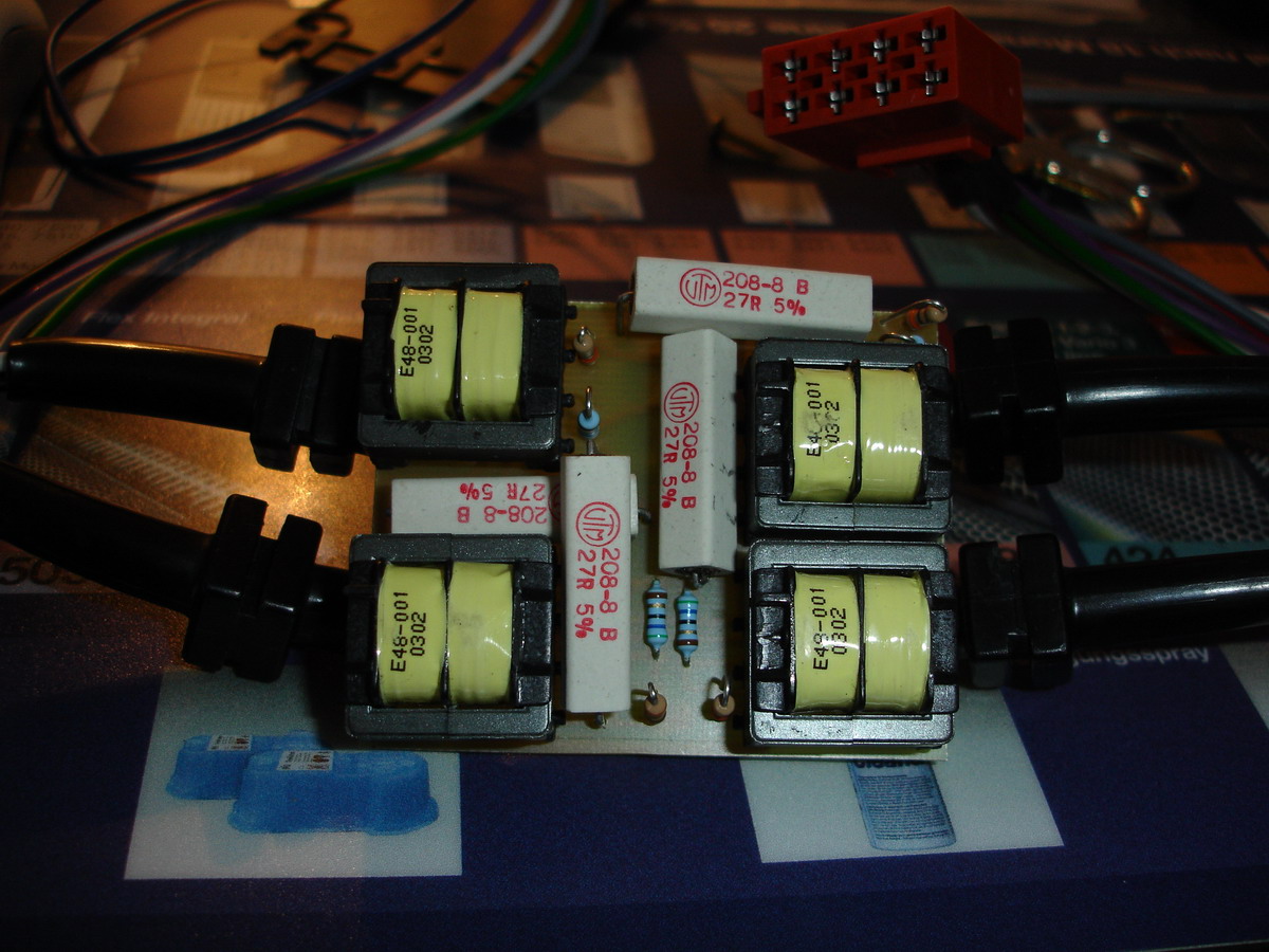

Hi zusammen, das Alpine 9884R mit 4X50W habe ich in meinem Audi TT nachgerüstet… den Dietz (17005) braucht man, da man mit den normalen Cinch Ausgängen leider extreme Ein-, Aus und Umschalt Geräusche (Knallen) im Radio hat… der Dietz entstört zudem nervige Lima Geräuche sind somit weg.
Der Dietz wandelt ja die High Pegel Ausgänge, also Lautsprecher ausgänge in Niedere Pegel… trotzdem sind diese für das Bose Aktivsystem viel zu hoch, so dass ich max bis 15 statt 30 regeln kann… sprich die Lautstärkeregelung nur sehr grob nutzen kann… Gibt es eine Möglichkeit den Dietz 17005 umzubauen, oder den Pegel anderweitig abzusenken ohne grosse klangliche Verluste?

Ein Bild vom Aufbau innen hätte ich aber!

anbei das Bild
Schick mir doch bitte noch ein Bild mit der Rückseite der Platine und eins wo ich sehen kann welches Kabel zu welchem Stecker gehört (am besten mit beschriftung).
Aber soweit ich das auf den ersten blick beurteilen kann wirst da neue Spulen brauchen und sowas bekommt man normalerweise nicht passend!
