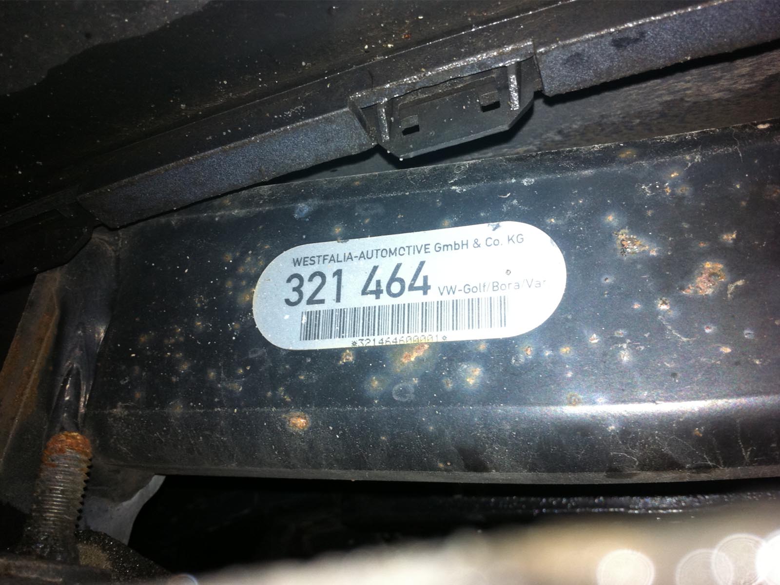

Ich habe folgendes Problem: Ich habe einen A3 8l1 bei dem eine Vorrichtung für eine AHK abnehmbar von Westfalia verbaut ist, nur Leider fehlt mir die Kugelstange.
Ich habe auf der Vorrichtung eine Bestellnummer gefunden, 321 464 habe auch im Internet eine Gebrauchs/Montageanleitung gefunden ( http://www.westfalia-automotive.de/fileadmin/templates/pdf/321-vw/a321464691101-321455.pdf ) bei der ist unter Lieferbare Ersatzteile-Umfänge der Kupplung eine Ersatzteilnummer für die Kugelstange findbar, die lautet 917 016 601 005.

Anbei das Foto des Aufklebers auf der Vorrichtung…
SO…da hab ich doch mal was gefunden…es scheint echt so, dass die Nummer 321 464 die ehemalige Nummer für 305 223 ist…http://katalogy.auto-dily.cz/data/westfalia.pdf...wenn man hier bei Audi A3 kein quattro Bj. 96 - 03 schaut steht dort "former No. 321 464"…ich denke das würde auch erklären warum sich die Vorrichtungen so stark ähneln, bzw gleich sind…
ICH HOFFE MIR KANN DAS NOCH JEMAND BESTÄTIGEN VON EUCH ???
