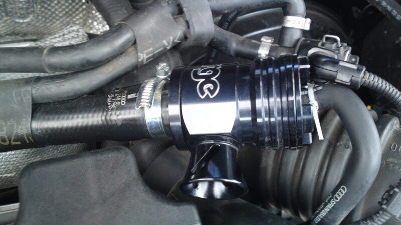

hier ein bild vom meinen verbauten forge splitter Ventil (1/3 offen)
@DrNeo
gruß michael

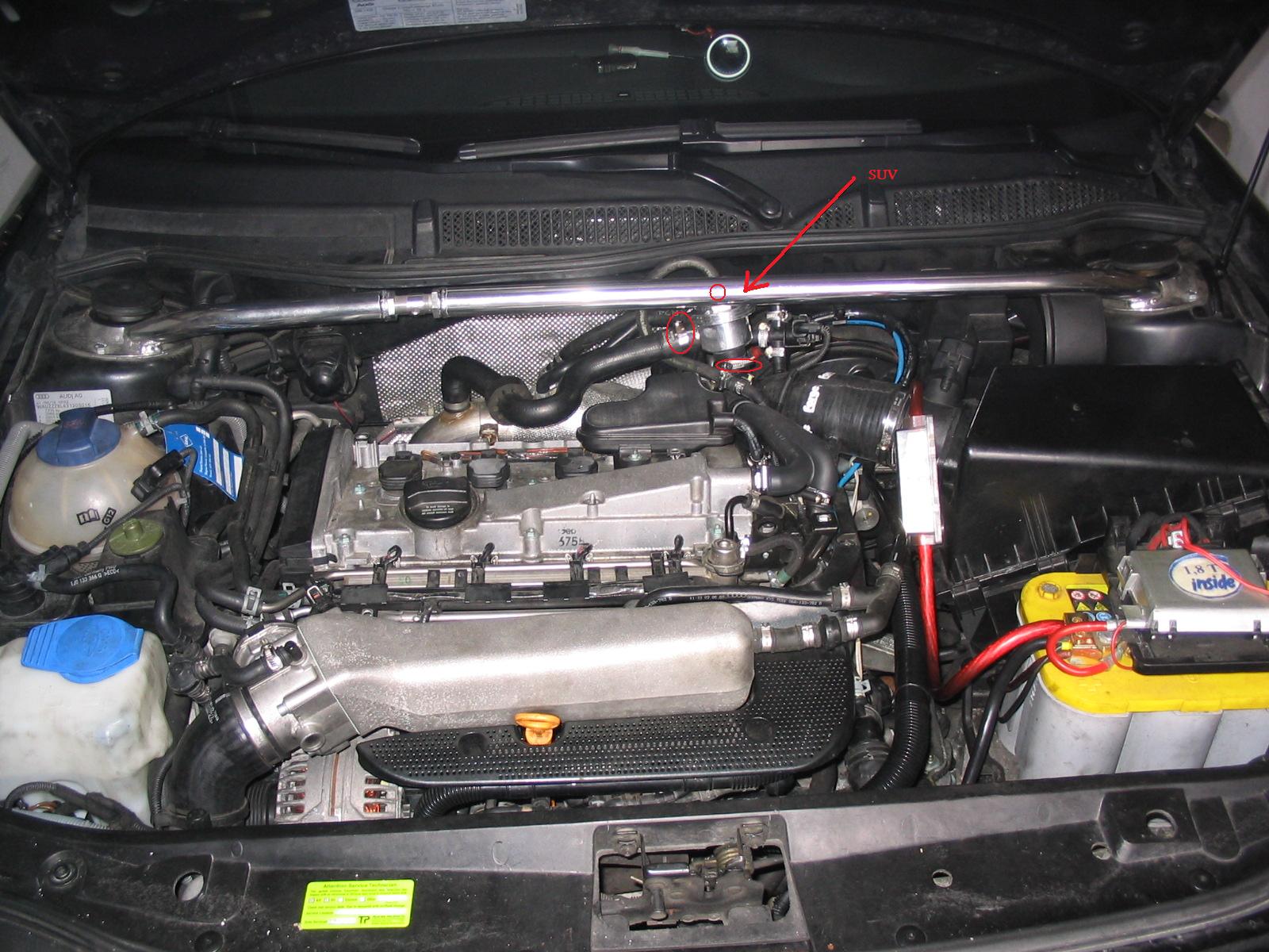

Hallo, muss ich beim einbau vom neuen Abschaltventil (S3) irgendwas beachten?
@tanz der teufel
Kannst du mal ein bild von weiter weg machhen, so das ich die Lage vom Ventil erkennen kann?
Danke im vorraus.
MFG Christian
jo mach ich morgen ok
gruß michael
Ok, Dank Dir.
Ganz einfach. Altes SUV raus und neues SUV rein. :biggrin:
Bild hängt dran. Der Pfeil markiert das SUV.
Hab die 3 Anschlüsse auch mal eingekreist.
Auf meinen bild ist das Teil halt silber, weil von Forge.
Hoffentlich hilft dir das Bild weiter.
Gruß Jan
Super, vielen Dank.
Genau so hab Ich mir das gewünscht. :thumbsup:
