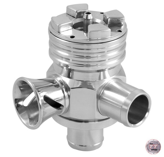

das ist ein offenes Ventil von der marke forge!
kostet so um die 180€ und wird an stelle des serien SUV "eingebaut"
macht einen schönes zischen nicht zu laut nicht zu leise und wenns dir nicht taugt kannst es geschlossen weiter benützen (unter anderen nützlich beim tüv ^^)
einen großen vorteil hat es das dein auto nicht in den notlauf geht :wink:
hier mal ein pic:
http://www.thettshop.co.uk/images/products/701482.jpg

Der Luftmassenmesser sitzt ja eigentlich kurz nach dem Luftfilterkasten und dahin wird die Luft mit dem SerienSUV nicht wieder umgelenkt.
Da besteht eher die Chance das er rumspinnt, wenn du nen offenen Filter (wie z.B. K&N 57i) einbaust, weil er durch das Öl des Filters irgenwann mal verdreckt…
Die Luft wird ja durch das Blow off abgeblasen, damit sie beim Schließen der Drosselklappe nicht wieder zurück gen Turbo bzw. Turbinenrad umgeleitet wird, was theoretisch auf Dauer schlecht für den Turbo ist…
Somit wird kann der Turbo frei weiterdrehen und wird nicht durch den rückläufigen Luftstrom gebremst.
Damit es richtig funktioniert, sollte es auch möglichst nah an der Drosselklappe eingebaut sein, was aber leider nicht gern von der Rennleitung und den TÜVlern gesehen wird.
Was öfters vorkommen kann ist, das das Ventil sich verklemmt und dann der Motor nicht richtig läuft.
Ich kenne 5 Leute die es auch drin haben, auch in verschieden Automarken und keiner hat je Probleme gehabt.
–> Verbessert mich bitte, falls ich da was falsch beschrieben hab.
