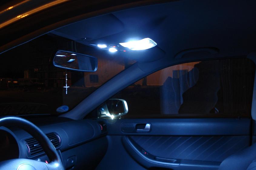

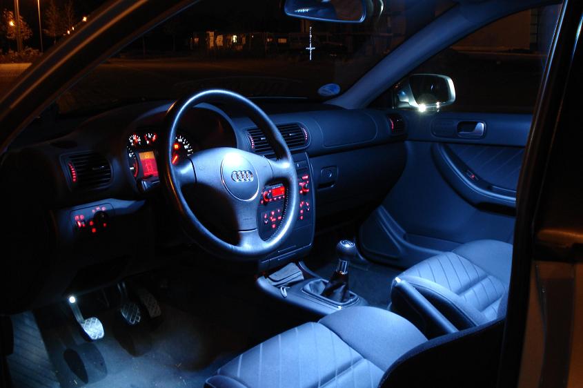

Ich habe von den teueren LEDs zwei Stück im Kofferraum verbaut, allerdings in weiß.
Habe davon auch ein Bild in meinem Album, dort ist der unterschied zwischen LED und normaler Beleuchtung sehr gut zu sehen.

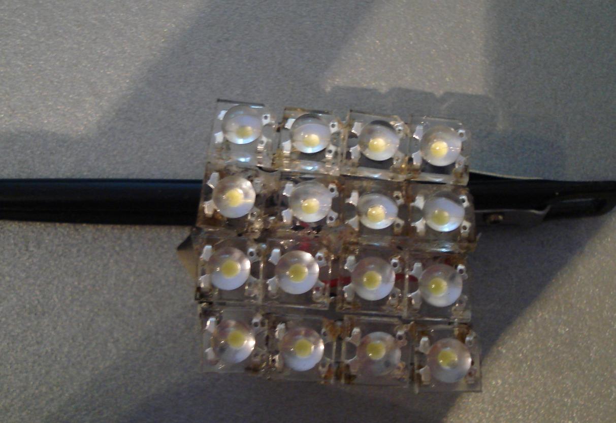

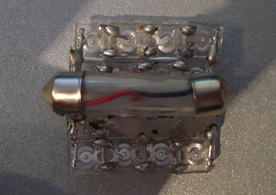

Ich habe es mir ganz einfach gemacht. Habe mir Superflux gekauft. 50 Stück für 7€ und habe 16 stück in je 4 reiher gelötet. Habe hier 2 Bilder. Sind richtig Hell und sieht verdammt gut aus und hat fast nichts gekostet. :popcorn:

Puhhh eine Anleitung. Hmmm
Also habe für eine Seite 16 genommen und für die andere Seite auch 16
Immer 4 Superflux in reihe gelötet. und dann am schluss alle 4 zusammen gelötete oben mit Heißklebe isoliert. Dann noch ne kleine Fassung dran gemacht und fertig. Sieht von aussehen nicht so schön aus. Aber das sieht man ja nicht die ausleuchte ist 1a.
Wenn du noch fragen hast oder so kannst mir ja eine Nachricht schicken oder mir deine MSN Addy geben kann dir dann mehr Bilder schicken wenn du willst.
Eclipse333
das ganze könnte dann so aussehen mit ein bissien geschick kann mann es auch schön machen aber wenn man keine lust hat ^^ gehts auch so
