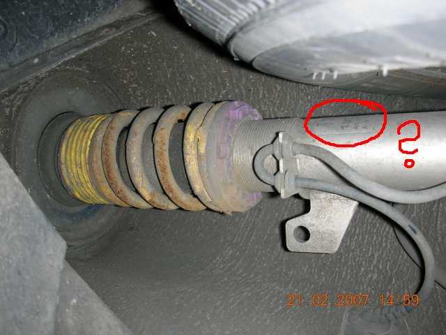

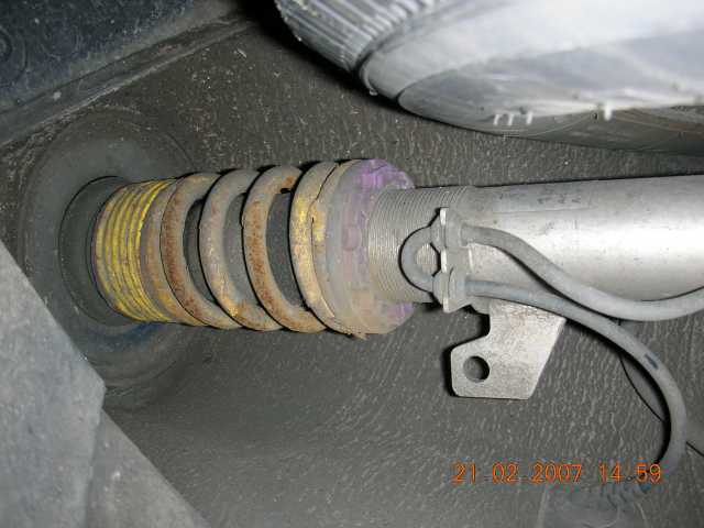

Also im Fahrzeugschein steht nichts.
Hab jetzt aber mal Fotos gemacht.
Vielleicht kann jemand darauf was erkennen.
Ich vermute das es kein Fahrwerk ist, das Härteverstellbar ist sonst müsste doch am Dom eine Schraube sein oder?
MfG Chris
Da scheint doch was drauf zu stehen… vllt hilft das ja weiter?
les doch einfach die nummer ab die auf dem aufkleber steht (sieht man doch auf dem foto). dann kannste doch im internet die nummern vergleichen und sehen was es für eine variante ist.
Danke für den Tip.
Werd ich beim Reifenwechseln machen. Er ist zu tief als das ich besser reinschauen könnte.
Danke, bis dennne
MfG Chris
