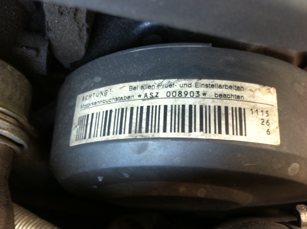

ich werde aus den zwei Nummern auf meinem Zahnriemendeckel nicht ganz schlau.
Welches ist nun meine Motornummer?

Dein MKB = ASZ

Danke, aber ich brauche die Motorkennnummer. Es gibt anscheinend bei dem ASZ Motor 2 verschiedene Versionen, zumindest muss man die Motorkennnummer haben, wenn man das Zahnriemenset bestellen möchte.
Und eine von den beiden Nummern, müsste die Gesuchte sein
Motorkennbuchstabe ist in dem Fall nicht gleich Motorkennnummer soviel habe ich bisher schon gelernt.

Dann gehts bei dir wahrscheinlich auch um die Thematik aus dem Link?
http://www.a3-freunde.de/forum/t113110-s1/8L-Fahrgestellnummer-undquotpasst-nichtundquot.html
Genau, das ist die gleiche Thematik. Und vor dem selben Problem stehe ich ebenfalls…
Ganz verstehen oder bzw. umdenken auf meinen Motor kann ich es jetzt aber noch nicht ganz.
Habe ich nun einen ASZ Motor mit der Motornummer bis 115000 oder ab 115001 ??
Deine Nummer ist bis 115000, da du ja 008903 hast.
