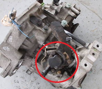

Naja habe noch die Schaltseilaufnahme an meinem DBZ Getriebe und die Schalthebelvorrichtung im Innenraum getauscht, da diese ziemlich ausleiern mit der Zeit, jetzt geht wieder alles wie Butter!

  • Welche Schaltseilaufnahme? Meinst Du das Teil mit dem Tilger-Gewicht?

Bei mir war das Bauteil an der die Schaltseile getriebeseitig angebracht werden (siehe Bild) ziemlich verschlissen, die Plastikteile waren total ausgelutscht und das Metall schon teils gesprungen, wie auch immer sowas passieren kann… :vogel:

Check halt mal das Teil am Getriebe, war bei mir wie gesagt richtig angeknackst und ich schau mal das ich die Nummern noch finde! :wink:
