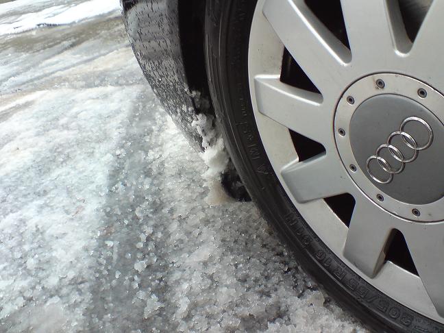

Hi, ich habe zurzeit ein KW Fahrwerk V2 drine womit ich eigentlich voll zufrieden bin es ist nicht zu hart aber zuuuuu tief und da liegt das Problem ich bekomm es nicht mehr höher auch die Werkstätten bekommen die Schrauben nicht mehr hoch die haben sich festgefressen , der andere sagt metal ist zwischen Schraube und Gewinde gekommen .
Und da er wirklich sehr tief ist bin ich am überlegen ein neues Fahrwerk einzusetzten.
Jetzt die Frage welches nehme ich da ? es soll auf kein Fall knüppelhart sein und wie es den meisten von uns geht auch nicht all zu teuer .
