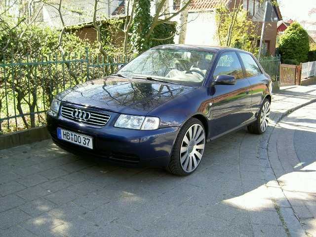

habe mich nun doch dazu endschlossen meinen a3 tiefer zulegen. nur leider habe ich keine ahnung was für ein fahrwerk ich einbauen soll! da ich mich überhaupt nicht auskenne. tief ist nicht nur tief ich will nicht das es zu hart wird es soll trotzdem noch spass machen zu fahren!! für vorschläge wäre ich euch dankbar:
gruß: markus

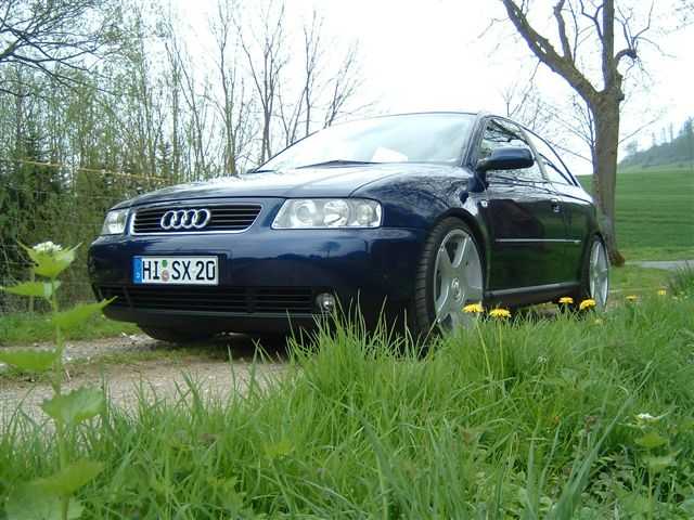

ich hab auf meinem 8L auf 19" drauf. Und hab bei mir das FUnTech Gewindefahrwerk verbaut. Kann ich Dir nur empfehlen. Je tiefer Du gehst, desto härter wird es. :slight_smile:
Kannst Dir ja mal meine Gallerie anschauen.
