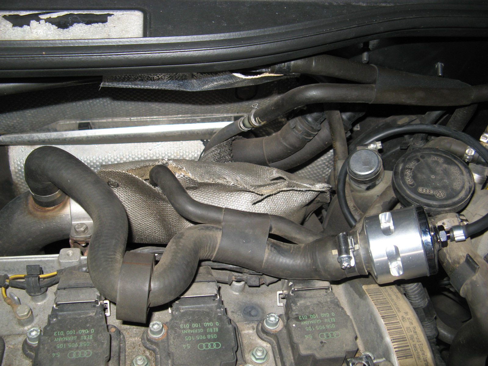

hier mal ein Bild

Hätte ich das Bild gepostet mit Motorabdeckung, wüsstest Du wahrscheinlich nicht, wo es sitzt :wink:
