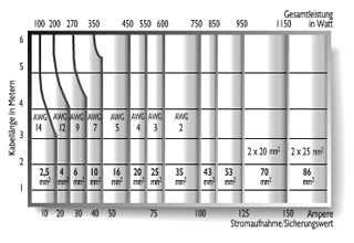

Hab mich nochmal Schlau gemacht und was gefunden
www.epicenter.de/carhifi/sonstiges/welche-st�rke-sollte-mein-stromkabel-haben?/
scheint also wirklich zu stimmen bis 600W 16mm² zu verwenden. Schon komisch.
Naja egal, einfach mal den Link folgen und durchlesen, auf der Seite gibt es auch noch andere Tipps, sehr interessant.
Gruß marxi
