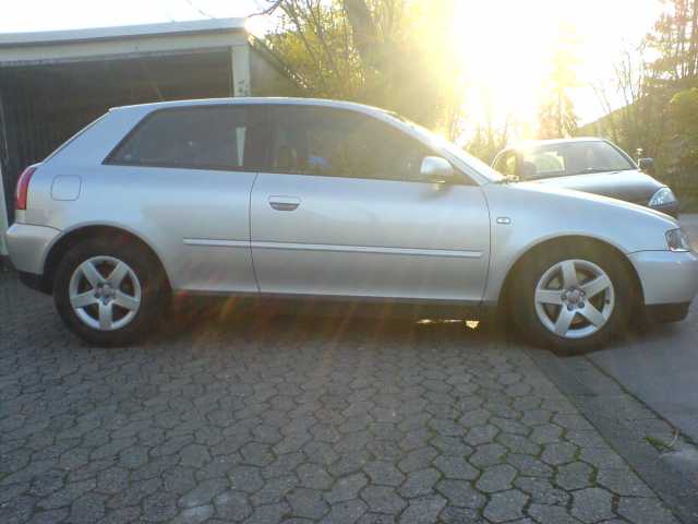

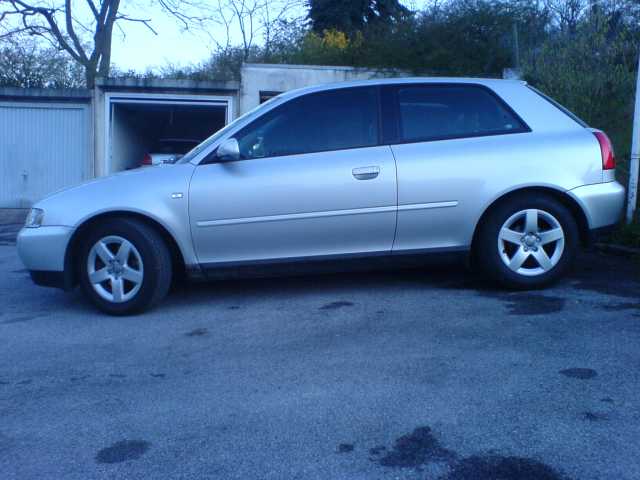

Also ich hatte mit meinem Original Ambition Fahrwerk 37cm von radmitte bis zur Kotflügelkante. Nun habe ich 34cm aber das setzt sich noch…
Mit anderen Wprten hast Du ne 45er Tieferlegung vorne? Für meinen Geschmack könnte das noch ein wenig mehr sein.

Also die angaben zum fahrwerk sind 50/35 ! Das setzt sich ja noch, messe in paar tagen nochmal nach :happy:
