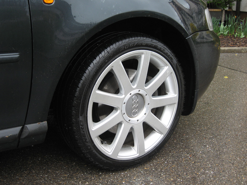

ich hab neue Felgen und Reifen, bin mit den Reifen aber nicht zufrieden und möchte welche in einer anderen Größe. Die aktuellen Reifen haben eine Größe von 205/40 ZR17 84W. Der Abstand zwischen Radkasten und Reifen ist mir zu groß.
Was meint ihr, welche Größe wäre die optimalste?

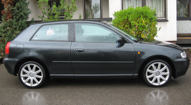

Wie das aussieht kannst du in meiner Galerie sehen…

Hey, also wenn dir der Abstand zwischen Reifen und Radkasten zu Groß ist, kannst du den mit einem Gewindefahrwerk selbst einstellen, wie du es haben willst und die aktuellen Reifen behalten.
Den Reifenquerschnitt auf 50 zu setzen, finde ich nicht so schön, rein vom Optischen.
ja aber wie sieht das denn aus?
klar kannst du ihn mit nem gewinde runter drehen… aber dann nimmst du nur oben zum koti die luft weg… und seitlich is noch mega viel platz… das sieht dann auch mega scheisse aus…
wenn das die 7x17 et38 sind kannste auch 225/45 fahren… das is fürn a3 dann original.
so fahre ich sie gerade… aber die 18er s-line liegen schon bereit in 215/40 r18 :biggrin:

na ganz einfach… der abrollumfang bei seinen jetzigen 205/40 r17 ist eh viel zu klein…
er hat jetzt einen durchmesser von 59,6cm und bei 225/45 r17 hätte man 63,4cm laut reifenrechner…
er hat nun ne tachoabweichung von -6% was unzulässig ist
außerdem würde er mit 225/45 das radhaus rund herum knapp 2cm mehr befüllen weil die beiden reifen einen unterschied im durchmesser von fast 4cm haben.
bei den reifen die momentan drauf sind würde eine tieferlegung einfach nur scheisse aussehen… mit der tieferlegung bekommt du nur nach oben die luft ausm radhaus weg aber nicht seitlich
