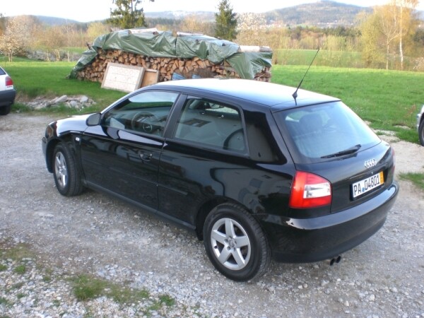

Hallo Leute,
ich wollte mal fragen wie breit die Reifen auf den normal Ambition Felgen 5-Speichen sein können.
Auto is ein 1.9TDI BJ. 2001(wenn nicht reicht muss ich mal nach ner Felgennummer schaun).
Grundsätzlich sind ja 195er drauf, würden auch noch 205 mit niedrigerem Querschnitt passen bzw. werden die eingetagen.
Danke im Vorraus

195/65-15, 185/65-15 und 205/60-15 müssten die passenden Größen sein. Kleinere Querschnitte sind aufgrund des Reifenumfangs mit Vorsicht zu genießen…
