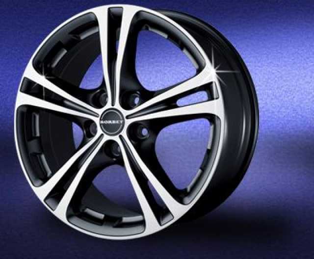

hab mein audi nich sehr lange und brauche eure hilfe.
hab mir neue felgen bestellt Borbet siehe bild,und bin am überkegen welche reifen ich drauf ziehen soll,ich denke am bessten 225/45 r17 oder 205/45 r17
Felgenbreite 7,5…
Was meint ihr?

Ich habe auf meinen 7,5x17 die Größe 215 / 45 drauf. Die 225-er stehen schon ziemlich deutlich über die Felge raus…
205 / 45 sind vom Abrollumfang hart an der Grenze (aber zulässig in meinem Gutachten) - das wollt ich dann auch nicht, weil der Tacho dann ja ziemlich vorgeht und außerdem der Reifen ziemlich mickrig im Radkasten aussieht.
Gruß Mackie
hab auf meine 17"winteralus 225/45 drauf. bild gibts in der galerie.
