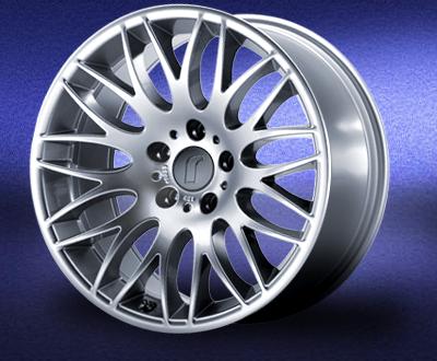

ich habe mir 19 Zoll Felgen gekauft und bin jetzt auf der Suche nach den richtigen Reifen! Ich habe gelesen das eine 215 Breite und ein 35er Querschnitt das Optimalste wäre, jedoch finde ich im Internet nur Reifen mit einer Tragfähigkeit von 85! Meines Wissens brauch ich doch aber >91, verbessert mich wenn ich mich irre. Die Felgen sind vom Hersteller Rondell und vom Typ 0204 in der Größe 8,5Jx19. Welche Tragfähigkeit kann ich fahren? Welchen Hersteller empfehlt ihr mir? Und ja, ich habe die Suche benutzt, leider bin ich nicht fündig geworden!

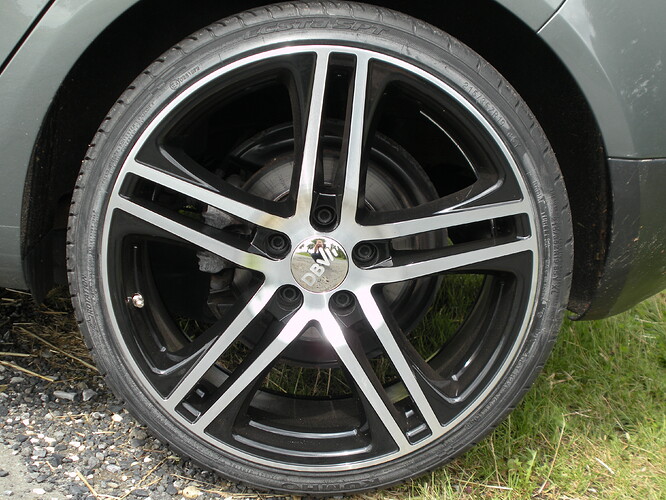

Naja das ist find ich Geschmackssache… am A3 gefällts mir deutlich besser wenn die Reifen gerade mit der Felge abschliessen… Also 225 auf ner 8-8,5er Felge… hatte mal 205/40 17 auf 8x17 Felgen an meinem alten Auto und da hats mir irgendwann auch nicht mehr gefallen, dass das Felgenhorn so extrem rausschaut und der Reifen noch dünner wird, dadurch, dass es ihn so stark zieht…
Hier noch ein paar Beispiele:
215/35 19 auf 8x19:
http://www.cultstyling.de/bora/voltect6.jpg
225/35 19 auf 8x19:
http://img156.imageshack.us/img156/9763/225erbild2.jpg
http://img211.imageshack.us/img211/5272/225erbild1.jpg
215/35 19 auf 8,5x19
http://img12.abload.de/img/20052009933ywx7.jpg
