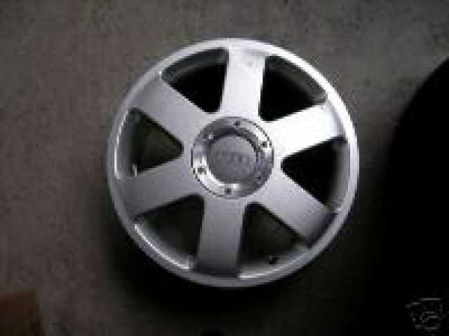

welche Reifendimensionen darf ich auf den originalen Audi TT Felgen in 7,5x 17" fahren ?
Hat jemand zufällig eine ABE von diesen Felgen über ?
Hat niemand nen Plan was man auf den Originalen Felgen für Reifendimensionen fahren darf ??

hallo
ich fahre die selbe felge mit einer 225 45 ger bereifung…und das passt ohne probleme.ich will mir jetzt nur noch hinten spurverbreiterungen drunter machen aber da bin ihc mir noch unsicher wie breit ich werden kann ohne zusatzarbeiten machen zu müssen…ich versuche das gutachten mal einzuscannen und wenns was wird dann schicke ich es dir…

auf jeden Fall 225/45R17 und dann dürften noch 215/45R17 ohne Probleme passen…

Mir gehts ja nicht ums passen sondern was die Rennleitung erlaubt.

deswegen hab ich dir auch nur standardgrößen geschrieben
225/45 und 215/45 bereiten absolut keine Probleme.
Eintragen musst du alles lassen da die Felgen ned fürn A3 freigegeben sind…
rein technisch gingen sogar 195er oder 235er auf die Felge
