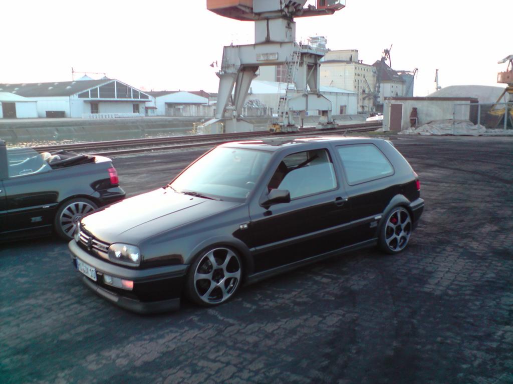

Hi …
das ganze ist schon seit ewigkeiten ein streitthema, fakt ist das es nur eine RICHTline ist, kein gesetzt und darum vom tüv auch anders ausgelegt werden kann …
wenn ein auto vor bj.89 ist muss man sich auch an die lichthöhen nichthalten bzw dann gelten andere, großzügerere regeln (eine nebelschlussleuchte, die 50cm lichtaustrittskante fallen weg usw)
das einzigste wo man hier drauf festgenagelt werden kann ist die lichtaustrittskante … jetzt wissen nur leider die wenigsten was das ist bzw wie man das korrekt misst
besagte kante ist NICHT die unterkante des scheinwerfers wie manche Cops es steif und fest behaupten und mir deswegen schon öffter mein auto stilllegen wollten ^^
besagte kante wird sichtbar wenn z.b. ein blatt weißes papier vor den scheinwerfer hält und das licht anschaltet
gemessen kann sie nur korrekt auf ebener fläche werden … also ist meistens das rumgefummel mit zollstock in einer verkehrskontrolle auch banane
ich hab das alles 2 jahre lang mit meinem golf durch, aber irgendwann, nach zig dienstaufsichtsbeschwerden klagen usw wurde ich dann in ruhe gelassen und konnte so legal rumfahren
an meinem golf war alles eingetragen, und das legal
viele cops haben leider kein oder nur ein geringes fachwissen was tuning angeht, beharren dann aber auf ihrer meinung weil sie ja die polizei sind und immer recht haben
es gibt aber eigentlich für alles außnahmen … z.b. hat der peugeot 206 sein kennzeichen nie im leben vorn 20cm überm boden
es gibt auch massig serienautos die nicht mal annährend an die 50cm lichtaustrittskante rankommen
oder es gibt autos die serie um 50cm liegen, für die es aber legal eintragbare 80/60 fahrwerke gibt
auf solche sachen kann man sich beim tüv berufen um eine einzelabnahme zu bestehen … wichtig ist halt das das auto technisch ok ist, also z.b. nicht die reifen schleifen wenn man voll einschlägt
in den 11 jahren in denen ich jetzt autofahre hab ich schon mehrere mängelkarten bekommen, allerdings war nicht eine davon berechtigt
ist halt die frage wieviel lust man hat sich damit auseinanderzusezten, aber was das angeht bin ich sehr dickköpfig ^^
