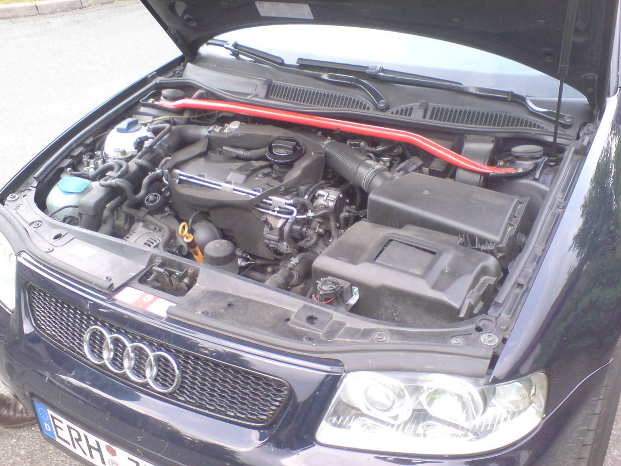

Hab auch die S3-Domstrebe drin. So teuer ist die jetzt auch nicht. Montage ist auch kein Thema. Besorg dir so rostschutz und Wachs zum Aufsprühen sowie selbstsichernde Muttern. Dann den Wagen vorne Aufbocken, Domstrebe dranhalten, 6 Markierungen einschlagen. Rostschutz draufpinseln, Strebe verschrauben, von Unten Wachsschutz drauf und spaß haben.
iiiihhhhhh die ist ja rot :wink:
Ja das muss ja farblich zur Tankinnenbeleuchtung passen.
