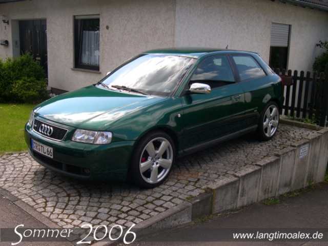

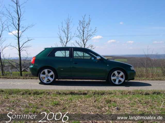

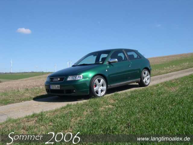

@Paul_A3
Hier mal ein paar Bilder von meinem A3!
falls dir das nicht reichen sollte
schau auf meiner Page nach
www.langtimoalex.de
:fahrer:
+ Dieser Beitrag wurde von langtimoalex am 24.07.2006 bearbeitet
http://www.a3-felgen.de
Ich denke hier hast du eine schöne Übersicht.
Greetz Birne
