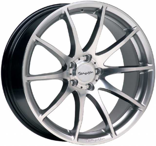

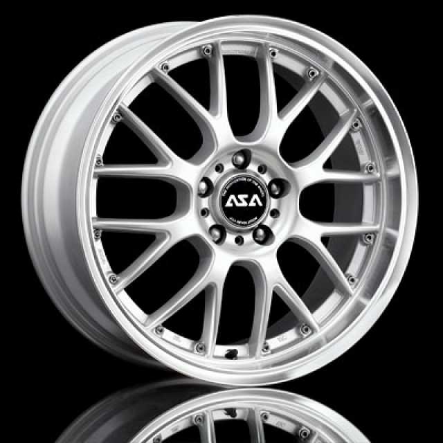

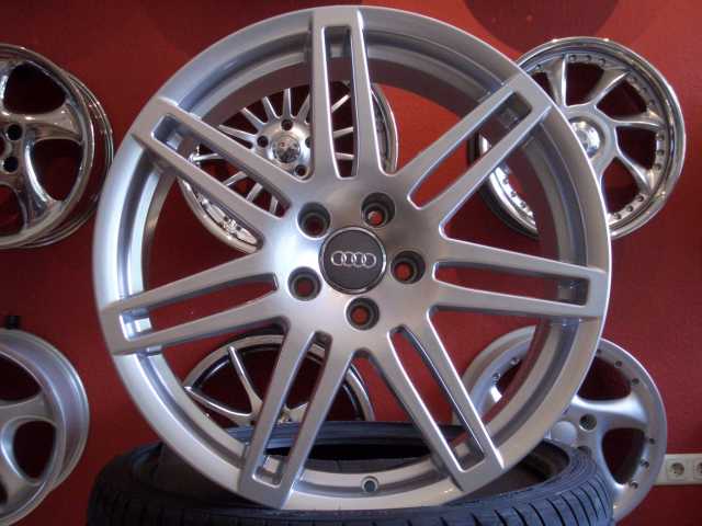

Als Felgen habe ich mir folgenden ausgesucht:

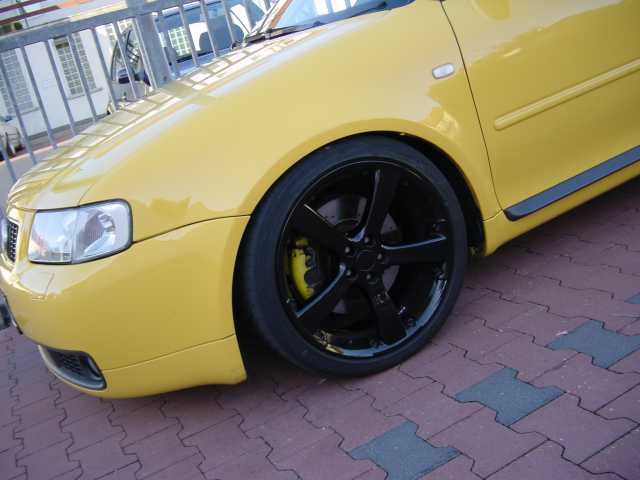

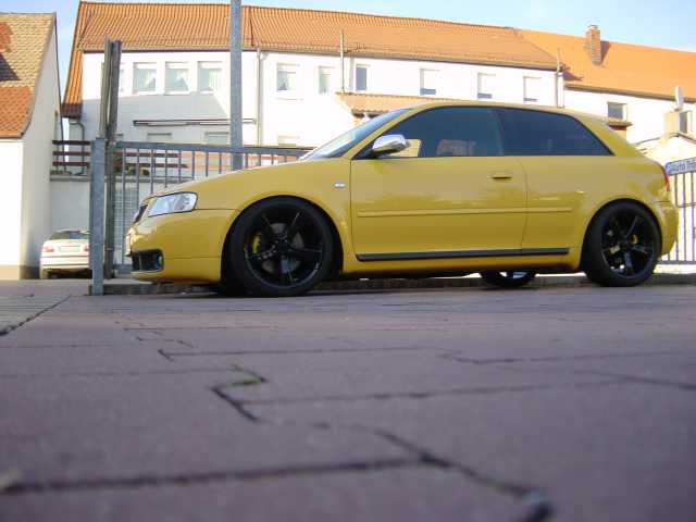

die tomason tn1 in 8*18 et35 mit h&r cupkit :wink:
8x18 ET 35 mit 225/40
vllt hilft dir das weiter

Den S3 kann man wohl aufgrund der breiteren Kotflügel nicht mit dem A3 vergleichen! Beim S3 sehen ja die orig. 17ner Avus auch aus wie 16ner im vergleich zu nem A3! :wink:
MfG Timo
meine bilder waren auf diesen beitrag bezogen

Das mit dem Querschnitt bei dem S3 sieht schon mal gut aus. Ich denke ich werde die 8 x 18 nehmen. Hatte dabei immer die Angst, dass es wie Balongreifen aussehen würde! :wink:
Sicherlich stellen sich einige die Frage warum ich erst Reifen und dann Felgen kaufe. Die Antwort ist recht simpel! Ich habe 4 Dunlop SP 9000 um sonst bekommen! Aus dem Grund suche ich die passenden Felgen!
Welche Felge die ich oben aufgeführt habe würdet ihr wählen? Außerdem würde es mich interessieren ob einer mit den RS4 design Erfahrung gemacht hat?
