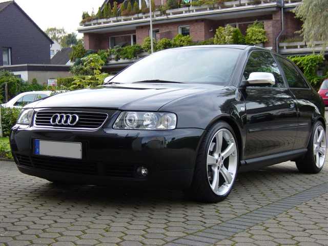

Stimmt, in der Galerie habe ich schon die neueren :slight_smile:
Aber natürlich habe ich auch noch die entsprechenden alten Bilder, hier mal eins anbei.

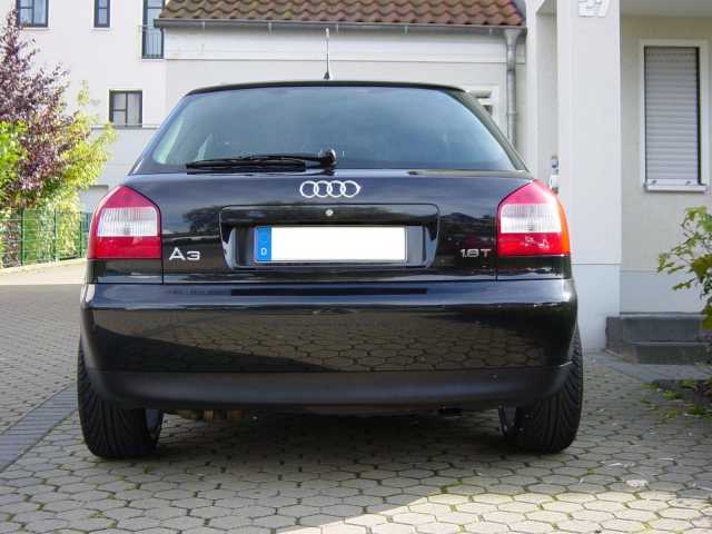

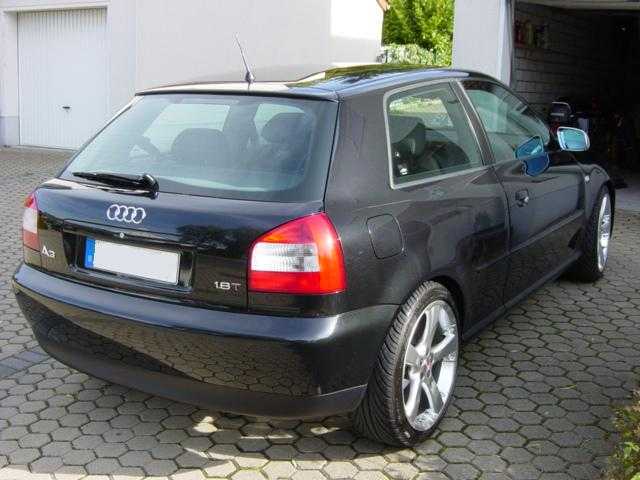

Hier noch zwei Bilder von der Heckansicht, bessere konnte ich leider nicht finden.
Nochmal sorry für das Missverständnis!
Dave
