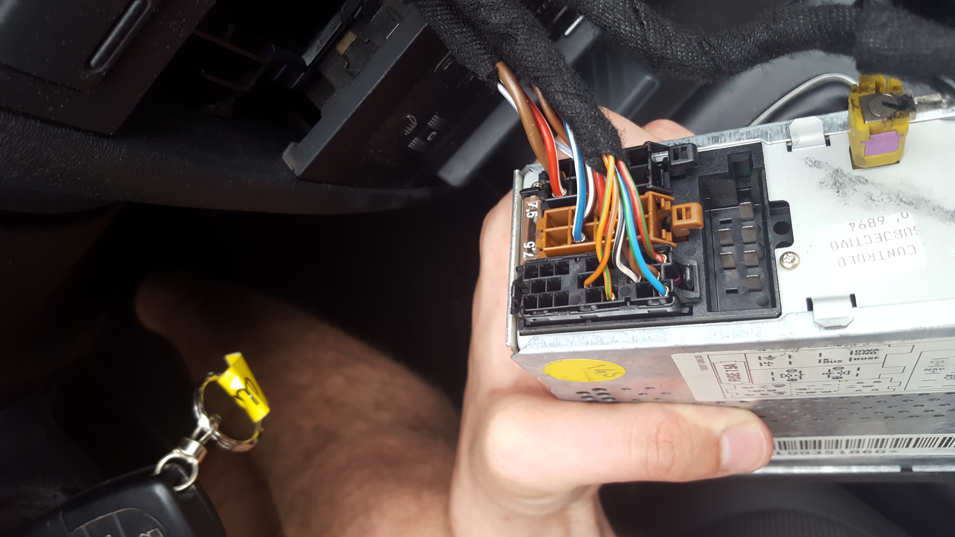

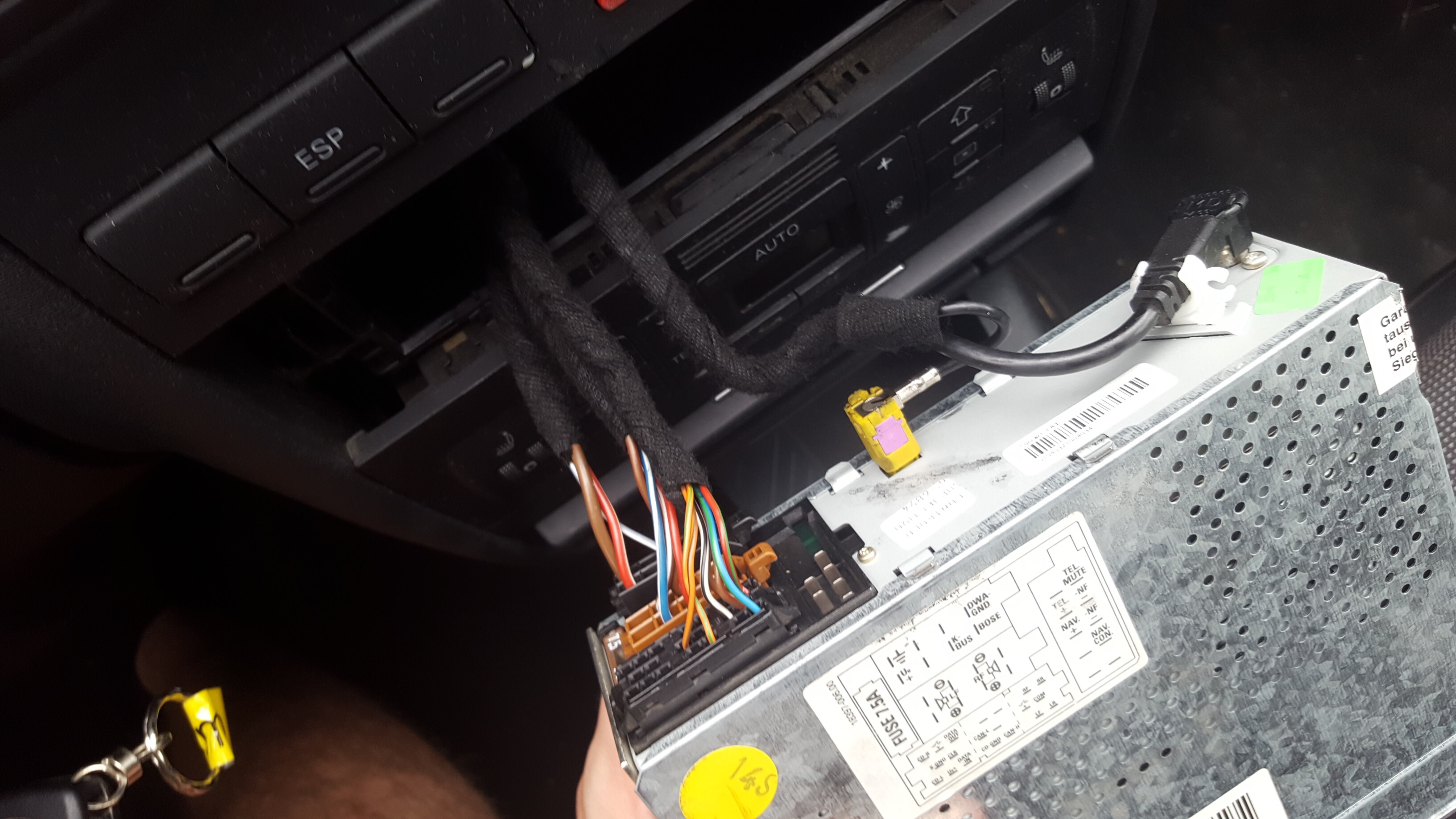

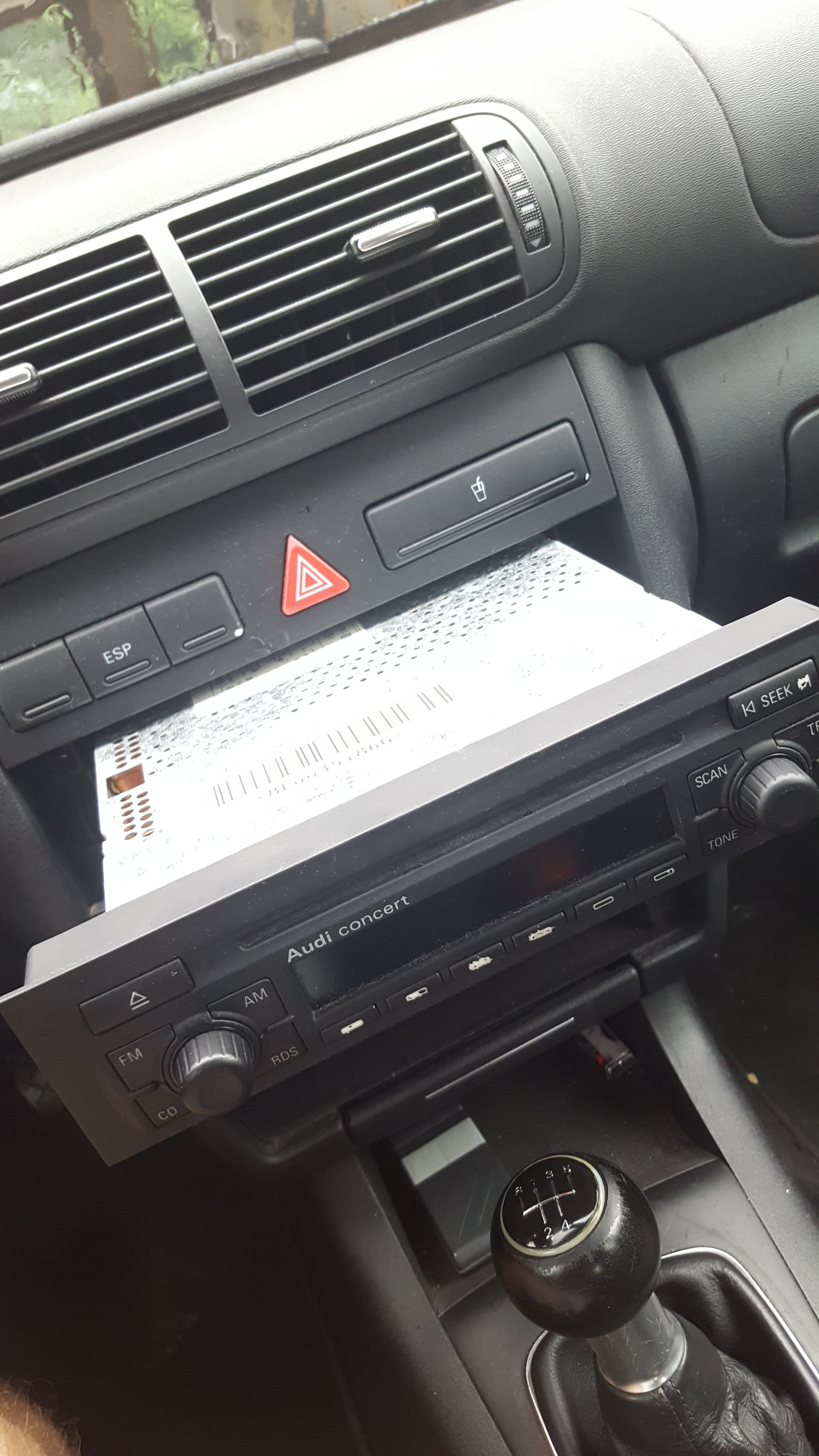

Habe mir nun einen Aktivsystemadapter zugelegt und das verlinkte Radio bestellt. Da mir das am "praktischsten" für mich vorkam.
Hätte jedoch noch eine Frage und zwar: Wie bzw. wo schließe ich das Massekabel des Adapters an?
