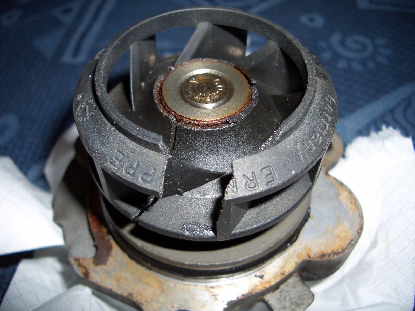

Ich denke eher dass es die Wapu ist. Sie dreht sich ja auch bei einem defekt mit, falls sie sich auf der Welle gelöst hat und nicht zerbröselt ist.

Ich hatte schon den Fall,dass das Kunststoffrad der Pumpe nicht mehr fest auf der Welle saß.hat mir auch anfangs keiner so recht glauben wollen,das es die Pumpe ist.
Stellte sich dann aber als wahr heraus!

Auch ein kniffeliges Problem kann ein loses Kunststoffrad wie oben beschreiben sein. hatten wir mal auf Polo.
war auch bei mir ein Polo!

bin mir jetzt auch ziemlich sicher das es die Wapu ist.
Habe letzten einen Wasserfleck in der Garage direkt unter dem Bereich der Wapu endeckt.

So
das Problem ist gelöst, es war wirklich die Wapu!
Habe mal ein Bild der defekten Wapu gemacht, wenns interssiert!
Damit wollte ich innen Urlaub fahren!
mfg slonnet
