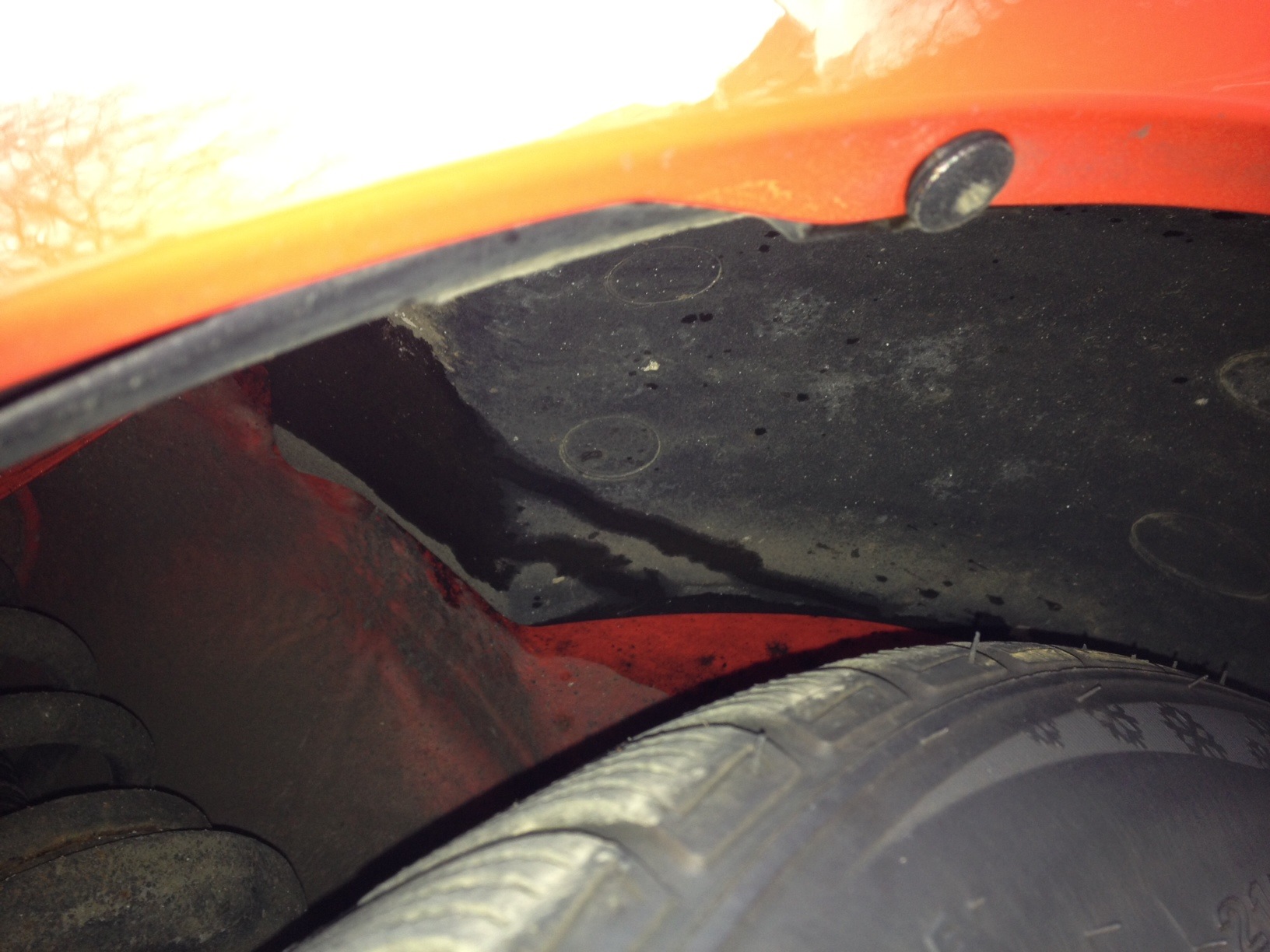

Mir ist aufgefallen, dass das Wasser durch beide Radkästen läuft (siehe Foto) und dann am Unterbodem runtertropft. Läuft das da immer lang?

Und die abläufe davon sind unter den Radhausschalen. Also völlig Normal, das dort das Wasser langläuft.

mach einfach auf fahrer-und beifahrerseite die unteren schrauben in richtung heck der radkastenverkleidung raus und löse diese, dahinter wirst du ne menge sand, erde, dreck und so zeug finden, das schön gründlich entfernen dann läuft das wasser auch wieder ab wo es soll und dir gammeln nicht die kotflügel weg.

Die Abläufe befinden sich genau unter den von dir makierten stellen auf bild 1. Aber wie schon gesagt wurde wäre es einfacher erstmal im Radlauf die Verkleidung zu lösen und den Dreck darunter zu entfernen,ist eine Sache von 5min.

Ah ich verstehe… Also läuft das Wasser normalerweise über den kompletten Radkasten? Na wenn sich da sovieö amist sammelt is das ja klar… Wo läuft das denn dannrein? Ist das ein Loch oder wie??
Jedes Auto sogar mein alter zweier Golf hat ein Loch jeweils an den Enden des Wasserkastens. Entweder führen dann metallrohre, schläuche oder eben nur Löcher Richtung Boden.
ehrlich gesagt schaut es etwas komisch aus bei Dir. Ich würde daher vorschlagen das du den Innenradkasten rausbaust. Hinter diesen findest du den entsprechende Schlauch. Habe leider selber kein Foto davon.

Der Ablauf auf der Fahrerseite war komplett mit Laub zu. Der Radkasten hingegen fast sauber. Auf der Beifahrerseite war es umgekehrt. Ablauf frei, Kasten brechendvoll. Hab mal nen Eimer Wasser drüber gekippt und siehe da, es flutete Wasserfälle aus den Radkästen (was ja durchaus positiv ist ^^).
