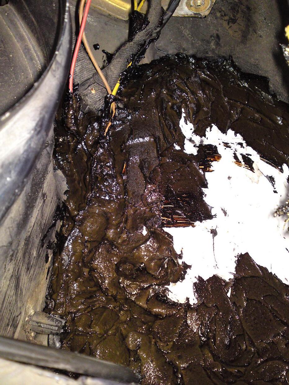

Im Motorraum auf der Fahrerseite ist ein Kasten über den viele Leitungen ins Innere führen. Diese Box ist undicht. Ich hatte diese schließlich sehr großzügig von allen Seite (außer von unten) mit Bitumenmasse aus dem Bauhaus für Dachpappe und so eingekleistert. Dann war endlich Ruhe.

Meine Bilder von damals:
Bei mir war es damals ähnlich wie bei Rainer, allerdings war es bei mir nicht die Dichtung vom Kasten, sondern die vom Haubenöffner. Das Wasser lief dann dort durch und kam im Auto unter der Fußstütze rein.
