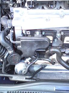

Hab mir jetzt schon ne zeitlang den kopf zerbrochen fuer was das Teil hier gut ist, aber bin zu keinem richtigen entschluss gekommen…
also das es ein unterdruckbehälter ist weiß ich, blos die funktion, der eineschlauch hängt an 2 magnetventilen also hat er auf jedenfall nen nutzen, ich vermute das der behälte dazu da ist, das pop off zu öffnen da der druck darin gespeichert wird…
stimmt das so in der art??!?!
Das ist, wie du schon genau erkannt hast, ein Unterdruckbehälter.
Dieser dient dazu den Unterdruck zu puffern, damit genug Unterdruck zur Verfügung steht wenn du ihn benötigst. Er ist z.B. dazu da, das PopOff Ventil zu betätigen.
