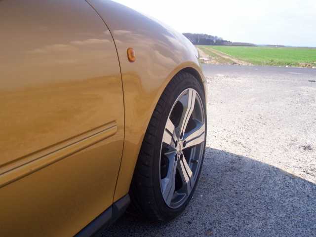

ich hab 8x18Zoll mit ner 32er ET und 55er Tieferlegung, und finde, dass das die optimale Kombi für vorne ist. Hinten evtl noch 1 cm Spurplatten, da dort etwas mehr platz ist!

also ich fahre im sommer 8,5X18 ET30 von tomason tn1 mit 225/40 R18 als bereifung! paßt alles prima schließt voren schön ab und hinten könnte man eigentlich noch spurplatten verbauen, weiß aber jetzt nicht welche größe ! bin auch schon am überlegen!
also ich habe meinen um 35 mm rundrum der starße nähergebracht! sa nämlich vorher aus wie ein suv!! :slight_smile: Besonders mit den 18 zöllern!
