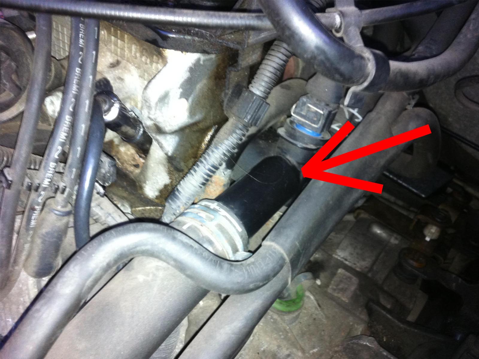

Hallo liebes Forum,
ich bin neu hier also nich wundern wenn ich vielleicht ein bisschen grünschnäbelich daher frage…
Ich habe ein Problem: Mein A3 Bj 97 verliert nach jeder fahrt etwas Kühlflüssigkeit…jetz hab ich den Wagen warm laufen lassen und geschaut woher es kommt dabei ist mir das Teil auf dem Foto aufgefallen…das süfft ein wenig unterhalb…ich denke da scheint eine dichtung hin zu sein…jetzt würd ich gerne ein neues Teil besorgen weiß nur nicht wie es heißt…kann es sein das da was undicht ist? aber auch nur wenn der Motor warm ist…
um jeden Rat bin ich dankbar…

Is nen 8L Bj 97 mehr weiss ich grad nicht aus dem kopf…
dann mach den kofferraum auf und gucke an dein reserve rad…bzw zumindest die schlüßelnummern 0588 is klar aber die dreistellige nummer dahinter währe interessant
Das ist ein einfacher Flansch.
Beispiel: http://www.daparto.de/Artikeldetails/449e0393fbd3677c40ca6d3adce1f60aa38d7dfa
Das Teil wird oft undicht. Man kann versuchen die Dichtung zu wechseln oder gleich den ganzen Flansch tauschen. Ich empfehle die 2. Variante.
Auf dem Flansch müsste aber eine Teilenummer stehen, z.B. 06A 121 132. Mit der Nummer suchst du dir das passende Teil für dein Auto.

SO habe den Flansch getauscht und alles wieder befüllt und warm laufen lassen…damit auch überall Kühlflüssigkeit ist, Kühler in der Heizung…Der Flansch scheint auch dicht zu sein…der alte schien echt schon seine Zeit hinterich gehabt zu haben…kleiner Riss und total brüchig…naja hoffe das das war und jetz keine Kühlflüssigkeitsflecken mehr unterm auto sind…
eine lustige sache habe ich noch war bei meinem ersatzteilhändler des vertrauen und meint ich brauch für meinen A3 AEH nen Flansch dann zeigt der mir nen recht geraden ( http://thumbs2.ebaystatic.com/m/mK3pbhw5bJzHyOM-GEIuXVw/140.jpg ) darauf meint ich bei mir sieht der aber anders aus…so wie der Link von Mooney hm der soll aber laut PC beim händler für den AKL motor sein…lustige sache aber passt wie arsch auf eimer^^ naja was es alles für sachen gibt…
